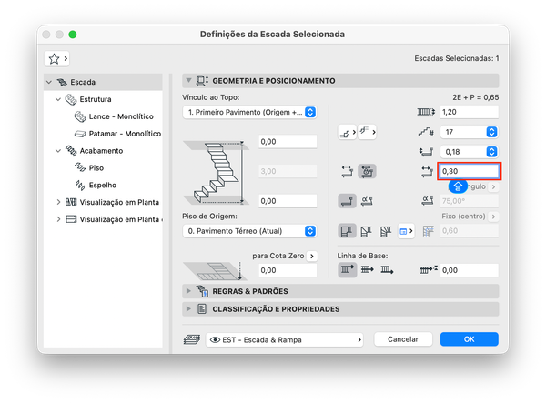

Olá, tudo bem?
Como faço para essa escada ficar com 3m? Que é onde estão as linhas guias

Olá, @Herlen
Tudo bem?
Quando trabalhamos com escadas em espaços limitados, é importante definir uma largura fixa do piso. Como exemplo, defini 0,30 para a largura do piso e gravei um vídeo, que adicionei à postagem, para mostrar algumas boas práticas de modelagem para esse caso. Entre elas, estão o uso de Linhas Guias, como você já está fazendo, e o posicionamento da Linha de Referência na face externa da escada.
Espero ter ajudado.
