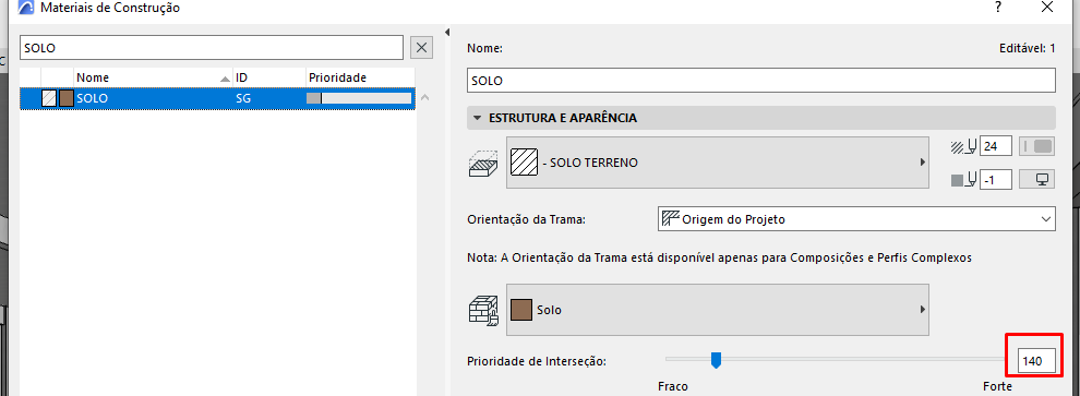

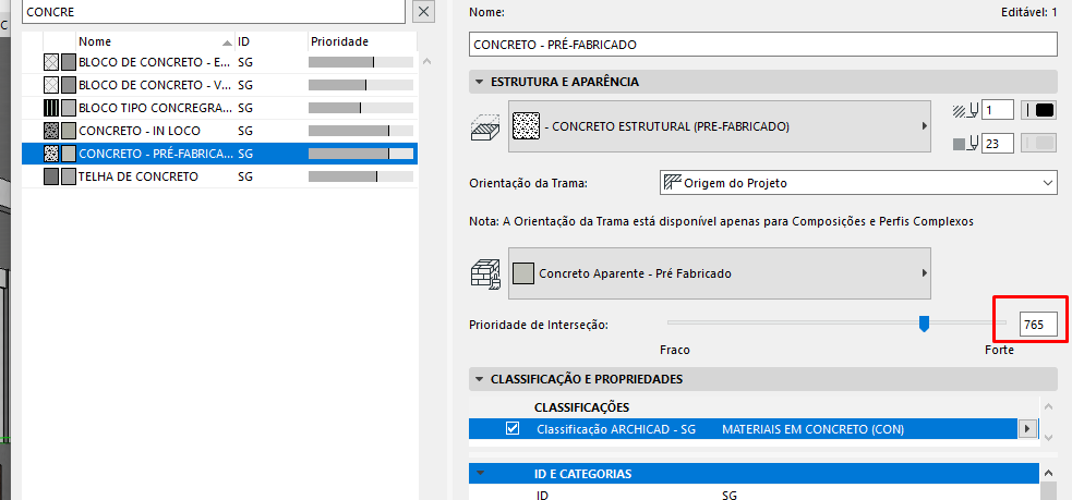

Alguém saberia algum modo de fazer esse recorte no terreno sem o uso de operação de elementos sólidos?
Já testei o índice de vegetais e força do materiais, mesmo assim a terreno fica cortando as vigas de baldrame,
Detalhe que isso acontece as vezes em cortes 2D também.
Solucionado! Ir para Solução.
em 2024-01-31 10:06 PM
Oi, @bsouzam, tudo bem?
Infelizmente, a ferramenta de malha precisa realizar operações de elementos sólidos, pois com ela a prioridade de interseção dos materiais não funciona tal qual as ferramentas viga, pilar, parede e laje…
