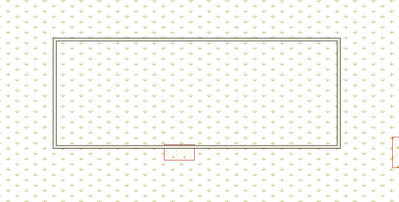

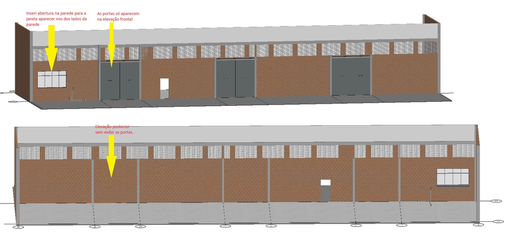

Olá!! estou com os seguintes problemas durante a modelagem:
1. Ao inserir janelas, as paredes não são "furadas" e a janela fica "dentro" da parede, para "resolver" precisei inserir uma abertura na parede, do mesmo tamanho da janela, mas fico com problemas de representação na planta baixa;
2. Ao inserir portas, elas são exibidas em apenas um dos lados da parede.

Oi Aline! Tudo bem? Poderia passar mais detalhes de como você está fazendo essa parede? Ela possui duas ou mais camadas? São duas paredes justapostas para compor essas camadas? Se possível tira um print de como aparecem as janelas na planta baixa.

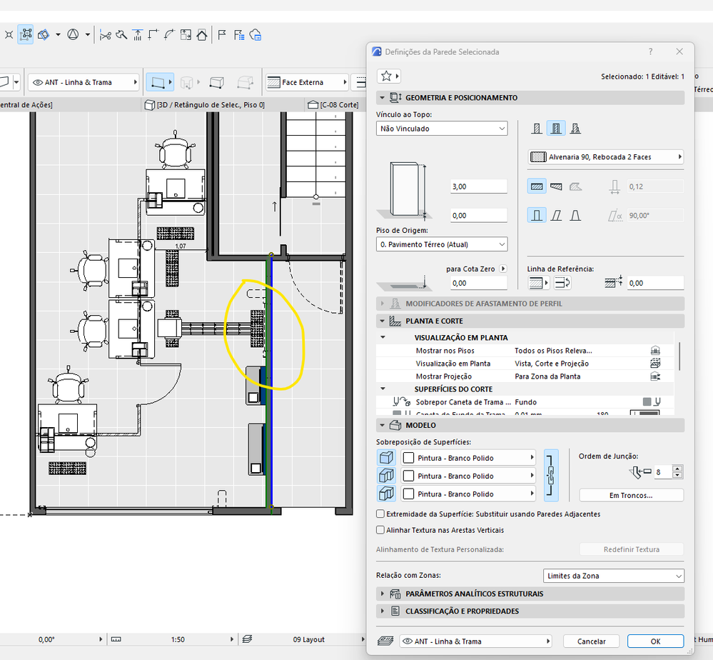

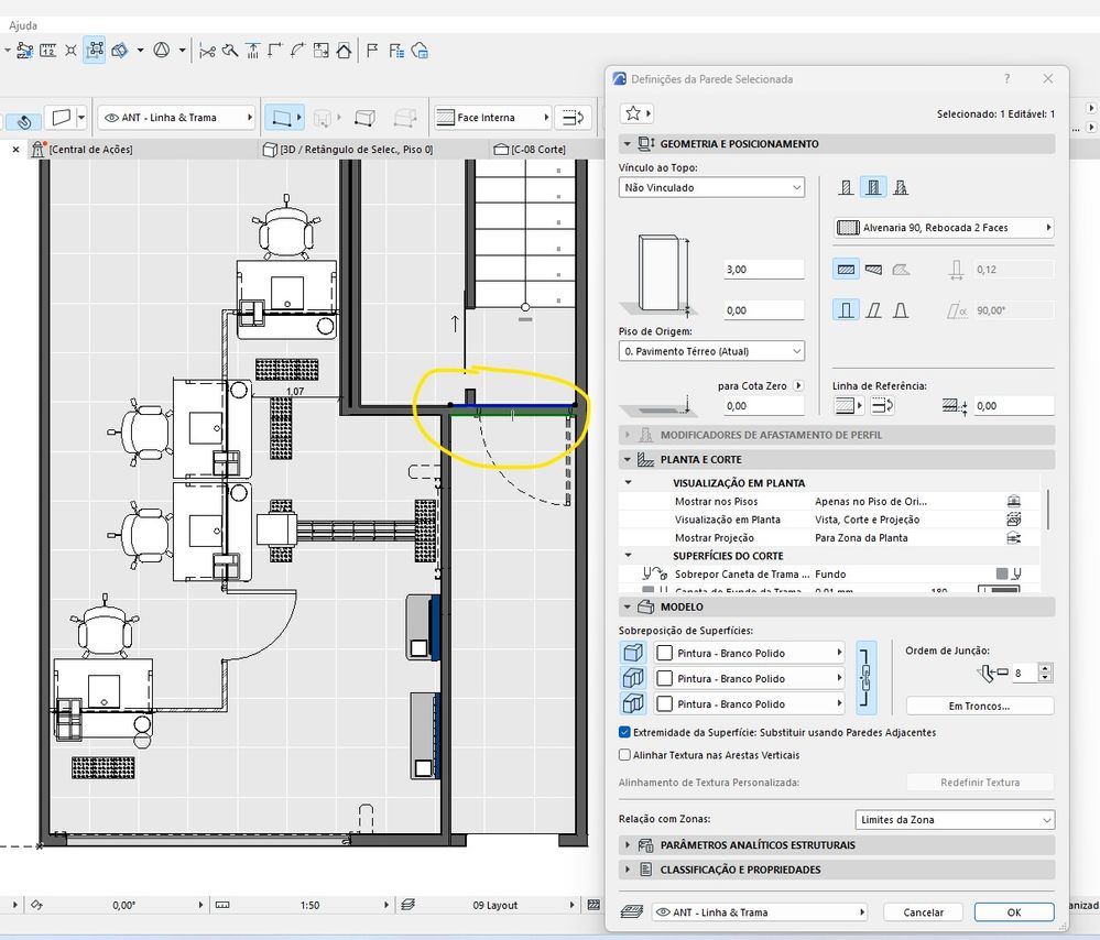

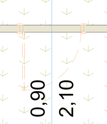

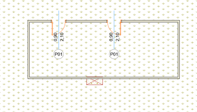

Tudo joia Gui! Essas paredes possuem apenas uma camada. Estou tendo problema bem parecido em outro projeto, desta vez não aparecem as aberturas das portas em planta baixa.

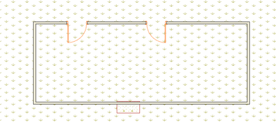

Bom dia, Aline! Fico feliz que esteja tudo bem! Na tela não consegui ver como estavam as opções de visualização do modelo, mas seria uma hipótese do motivo de estar aparentando esse erro. Abaixo seguem prints de como as aberturas podem mudar quando mexemos nelas.
OPÇÃO ARCHICAD DEFAULT:
OPÇÃO MODELO 3D
OPÇÃO PROJETO EXECUTIVO FORRO

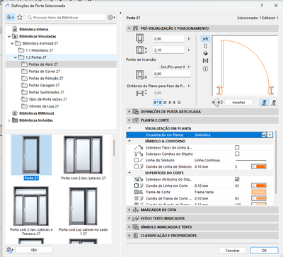

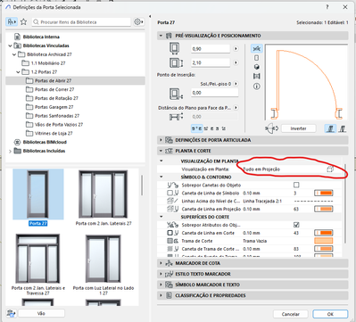

Além dessas opções pré configuradas que mudam totalmente como as aberturas aparecem, nós podemos mexer nas opções de visualização. Caso esse não tenha sido a causa das suas portas aparecerem assim, talvez a altura do corte da planta baixa possa interferir nas aberturas de algumas portas. Um jeito de configurar isso é mudando o estilo em que a porta irá aparecer pelo menu de definições. Abaixo seguem prints:
PORTA SEMELHANTE A SUA
Mude para simbólica
Caso queira manter as linhas de aberturas tracejadas há outros modos como sobreposição gráfica, mudar as linhas pelo menu de definições ou até mesmo nas opções de visualização do modelo. Espero de verdade que de certo no seu projeto! Qualquer coisa estou por aqui, abraço!
