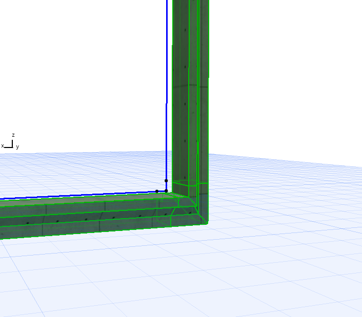

Haroldo Rebelo
Participante
Você tbm pode suar Perfil Complexo no pilar e viga de forma segmentada alterando o ângulo de fim para 45° em cada item.
