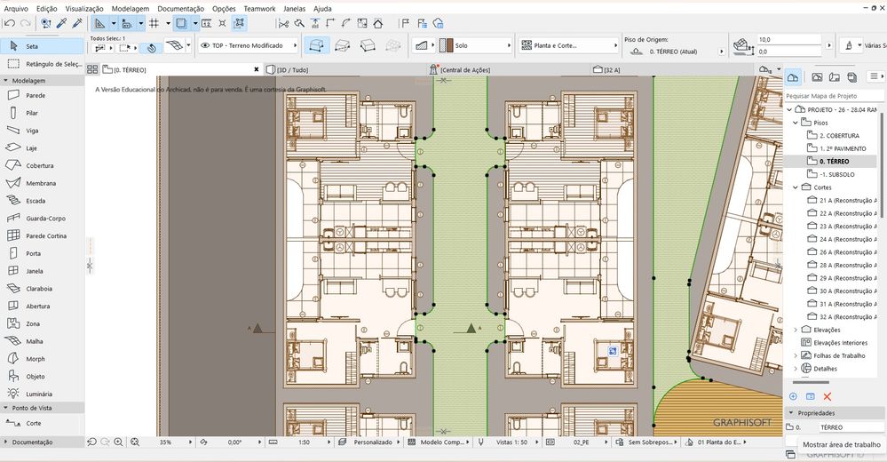

Malha não aparece na visualização 3D
Boa noite!

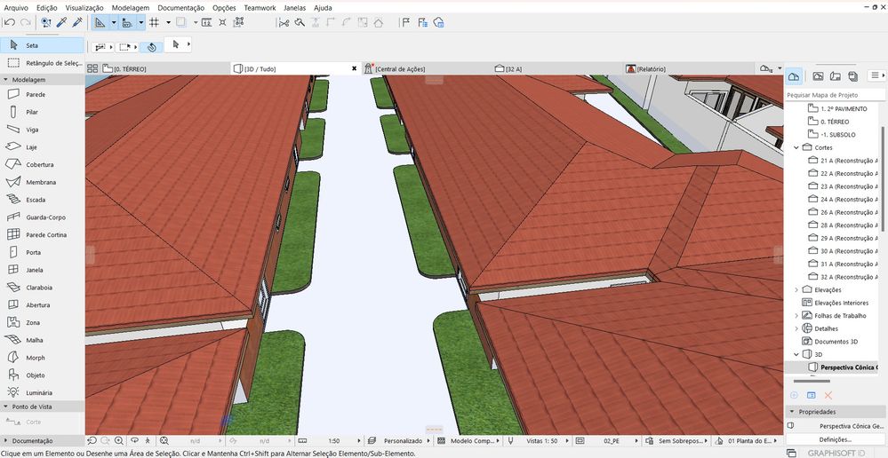

A malha de terreno não esta aparecendo na visualização 3d. Na edição estava aparecendo e quando reabri o programa sumiu na vista 3D, mas esta modelado na visualização do 2D.
Desde já, grata!

Bom dia @Izabela, tudo bem?
Geralmente esse tipo de erro acontece quando a malha tem valores negativos, por exemplo, você provavelmente deve ter passado algum ponto das curvas ou da malha para um nível mais abaixo que o que a malha e sua profundidade está colocada. Tente aumentar a espessura da sua malha e ela deve re-aparecer no 3D.
Patricia Angelim
Especialista
Oi, Izabela! Tudo bem?
Uma outra possibilidade que pode ter acontecido foi a questão da geometria. Às vezes, algum ponto específico da sua malha está bugando o GDL e ela acaba sumindo.
Vi que sua malha tem algumas curvas, e algum ponto "extra" pode estar causando esse problema. Esse problema é um pouco chato, pois para resolver você precisa descobri qual ponto está dando o problema. Meu conselho seria refazer a malha e à medida que você for fazendo as curvas, conferir no 3D se não está dando erro (assim que der, você saberá qual ponto está dando bug na sua geometria).

tenta pegar uma aresta da base no 3d e mover ela que ele volta a aparecer.
