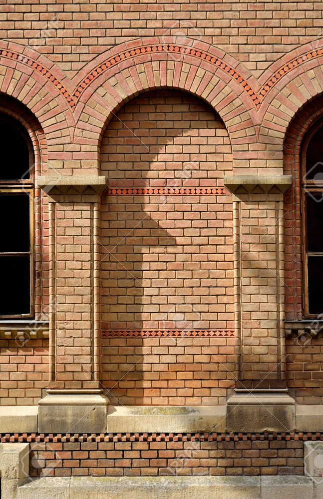

Preciso de uma ajuda para modelar esse tipo de obra no archicad. Não me importo tanto com a questão de quantitativo para os tijolos, mas sim com a documentação e estética. Tenho dúvidas nos arcos, colunas etc.. Não sei qual tipo de ferramenta usar. Agradecido pela ajuda.

Você pode fazer as colunas com pilar segmentado e aplicação de diferentes superfícies e no arco pode fazer utilizando viga com perfil complexo (vendo ela de frente), aplicando diferentes superfícies nas "camadas". A viga pode ser editada para virar um arco e na hora de modelar, você modela considerando a sua profundidade.
Também existe na biblioteca do Archicad algumas janelas "históricas"/em arco que talvez possa te ajudar. Mas acredito que neste caso seria uma combinação de aplicação de superfícies em elementos de modelagem.

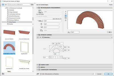

Também você pode encontrar alguns objetos na própria biblioteca do Archicad
 e a partir deles trabalhar as suas necessidades e mesclar diferentes modelagns
