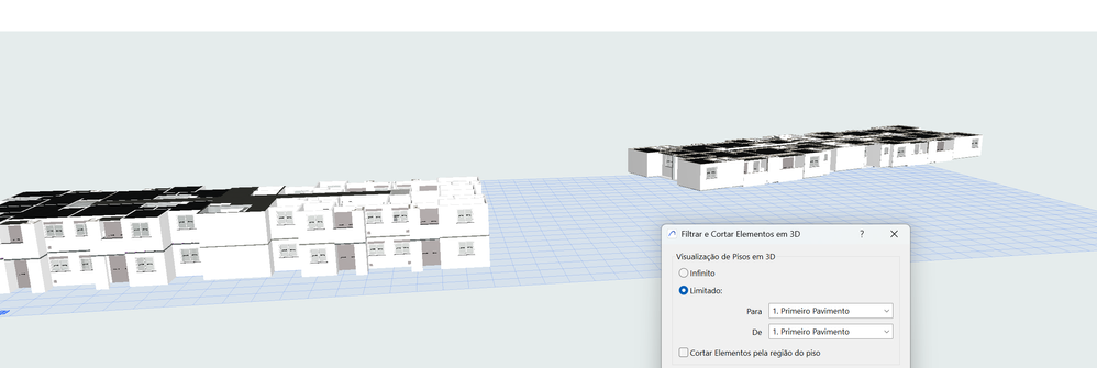

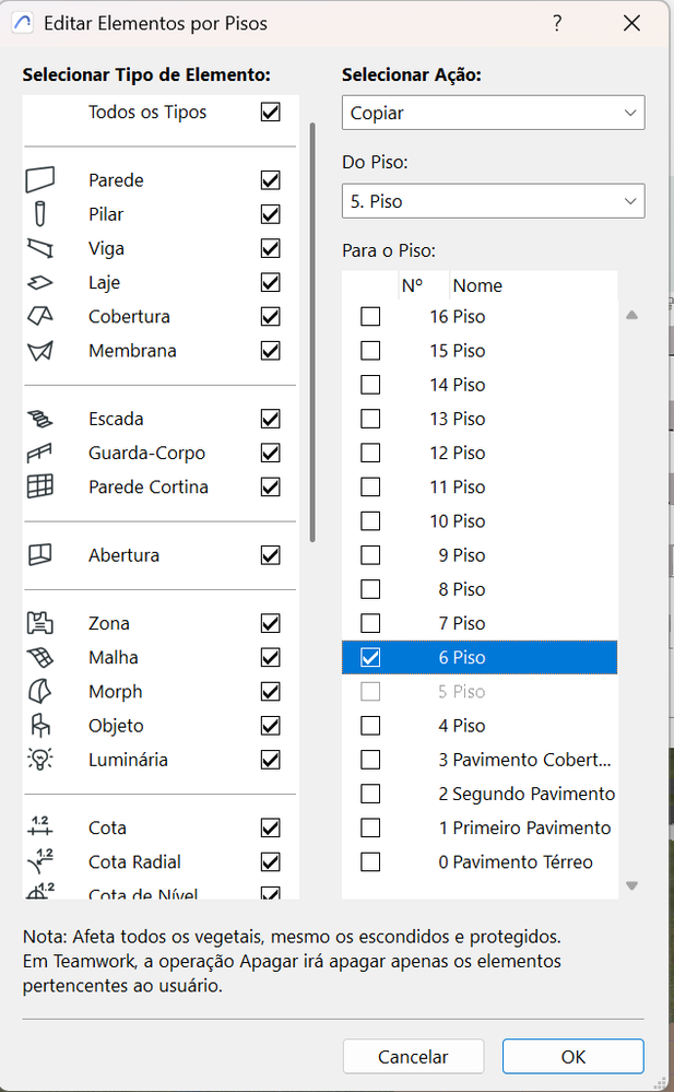

Olá!

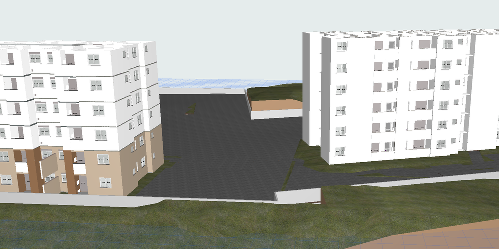

Estou tentando replicar os pavimentos de uma torre, porém, em uma delas ocorre um erro onde são replicados pavimentos que não fazem parte da seleção.
No caso, depois de utilizar a ferramenta de cópia, na edição por piso, dos elementos do 5º pavimento para o 6º (estava fazendo um teste) o edifício da esquerda acaba por copiar tufo o que estava abaixo do 5º pavimento. Ou seja, ele copia todos os 5 pavimentos mais o térreo. O resultado final é que todo o edifício é duplicado um andar acima, deixando uma série de cópias duplicadas nos andares abaixo do 6ºpav.
Em contraposição, o outro edifício da direita funciona corretamente.
Alguém poderia me ajudar nessa? Obrigado!

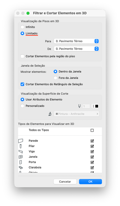

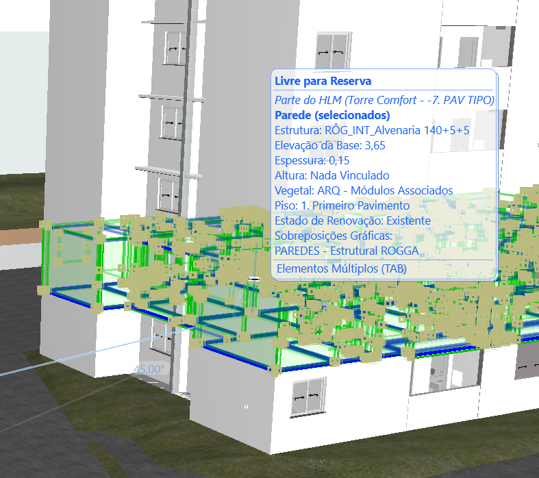

Você chegou a analisar os pavimentos individualmente usando o recurso Filtrar e Cortar Elementos em 3D para verificar o que existe em cada um deles? Em Documentação > Vegetais > Mostrar Todos, confira se nenhum elemento oculto possa estar causando o problema. Também verifique o Filtro de Renovação.
Ao utilizar o Editar Elementos por Pisos, é importante verificar se todos os elementos estão associados ao pavimento correto.

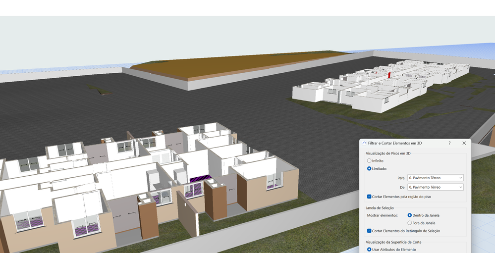

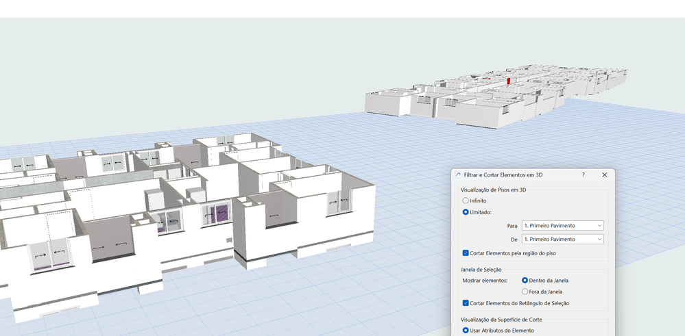

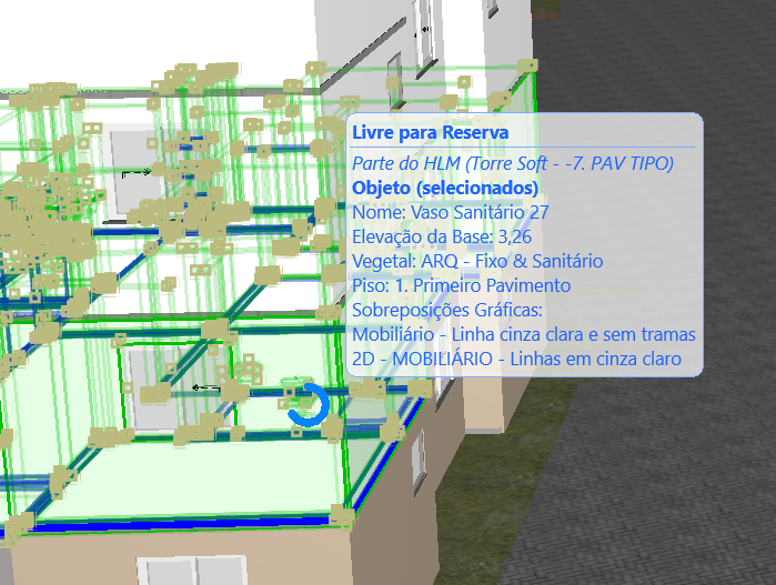

Muito obrigado pela sugestão. Investiguei todas que você mencionou, mas a que deu mais pistas do problema foi o "Filtro e corte de elementos 3D".
Utilizando ele, acabei percebendo que, quando filtro o 1º pavimento, ele acaba puxando o pavimento térreo também, isso fica evidente quando ativo a opção de "Cortar elementos pela região do piso". Analisando o modelo, todos os pisos estão corretamente associados aos seus respectivos pisos. Imagino se o problema não seria ao leve desnível que existe nesse projeto (os pavimentos deste edifício estão a 0,55cm acima do nível do projeto "geral").
Enfim, estou ainda tentando entender como posso desvincular o piso térreo do 1º pavimento de alguma outra forma, já que na associação de pisos eles já estão corretos. Já verifiquei no arquivo matriz desses pisos também (o arquivo da torre é um módulo associado), e está tudo certo por lá.
Seguem as imagens da verificação.

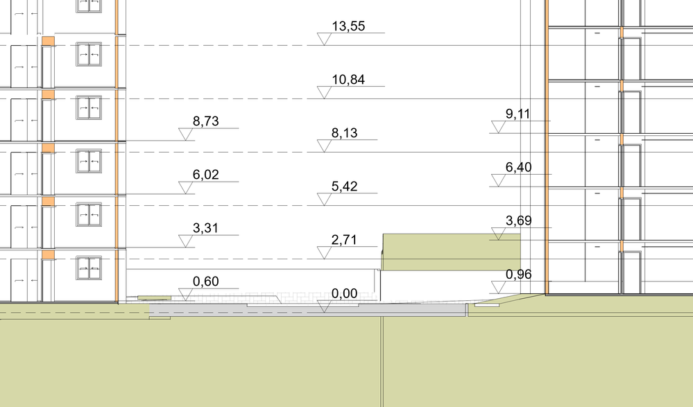

Olá, Rita!
Sim, eles têm uma diferença de nível, mas cada pavimento é um módulo independente.
É estranho porque a torre da direta foi construída da mesma forma que a da esquerda, mas ainda assim, só essa última apresenta problemas.
A seguir um print do corte geral com os respectivos níveis das torres, e os módulos de cada torre separados por pavimento.
Captura de tela 2025-10-16 120716.pngCaptura de tela 2025-10-16 121230.pngCaptura de tela 2025-10-16 121250.png
