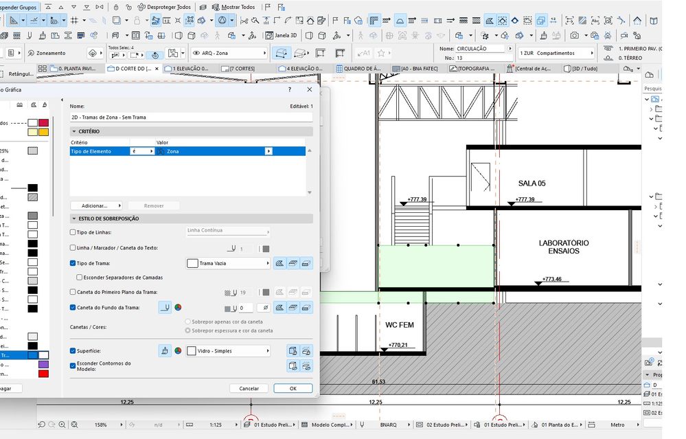

Gostaria de ajuda referente a colocação de zonas em corte para descrever o nome dos ambientes.
Já coloquei a sobreposição para que tanto em corte quanto em vista as zonas fiquem transparente, de forma a mostrar os demais elementos. No entanto, ainda estou com um problema de que as zonas ficam totalmente sólidas e portanto escondem elementos que deveriam estar aparecendo, como posso resolver isso?

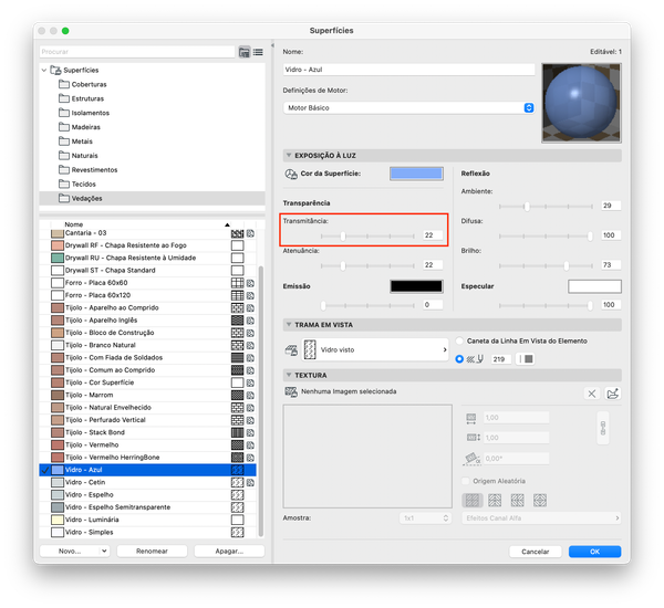

Por padrão no template BRA, os Favoritos das Zonas utilizam a Superfície Vidro - Azul, que tem um valor de "Transmitância" baixo para esse objetivoUm valor de Transmitância mais alto torna a Zona cada vez mais transparente.
Ou seja, além da Sobreposição Gráfica, você precisa ajustar a transparência da Superfície utilizada modificando esse parâmetro de "Transmitância". Você pode fazer isso indo em Opções > Atributos do Elemento > Superfícies e ajustar o nível de Transmitância.

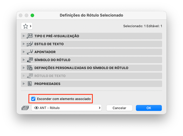

Caso queira visualizar apenas os Rótulos você também pode ocultar as Zonas, porque são itens independentes e estão em Vegetais separados. Para isso, você precisa desmarcar na janela de Definições do Rótulo Selecionado o item "Esconder com elemento associado".
