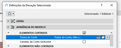

Olá, Allan. Tudo bem? Tenho duas sugestões para resolver o seu problema:
  1. Pelo que vi na imagem, pode ser que uma regra de sobreposição gráfica esteja ocultando a trama de corte da sua vista. Verifique isso nas combinações de sobreposições gráficas (sugiro que faça o teste selecionando a opção "Sem Sobreposição", conforme a imagem 1).
  2. Caso a opção 1 não dê certo, verifique as definições da elevação. na seção "Elementos Cortados", conforme a imagem 2.

Elas estavam sim com a mesma sobreposição gráfica verifiquei então as configurações de definições da elevação, e encontrei uma opção que estava selecionada "Canetas de corte Uniforme", assim o corte das paredes e do piso estavam com uma textura sólida, ao desabilitar apareceram as texturas já definidas na seleção.
Muito grato pela ajuda!
