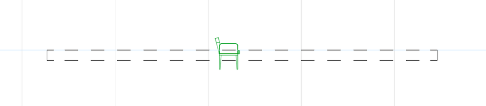

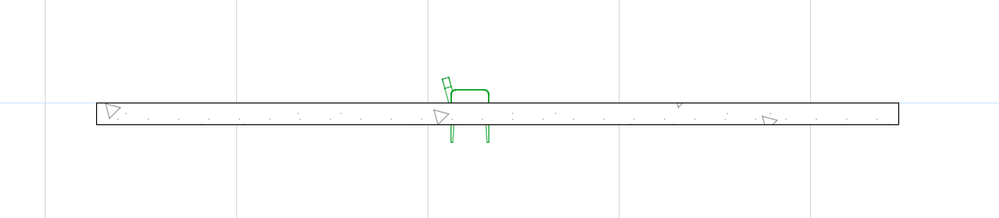

Boa noite, estou estudando sobre como fazer o projeto hidraúlico no archicad. A principio venho utilizando o modelo 3d e a planta baixa para a modelagem, mas gostaria de trabalhar com cortes ou vistas. Uma das coisas que facilitou o processo de modelagem seria ocultar as paredes e lajes ou usar a visualização apenas das arestas no 3d, com isso surgiu a duvida se existe alguma propriedade ou ferramenta que deixe transparente os elementos de parede e laje nas vistas ou cortes, para visualizar com mais clareza o traçado dos dutos.

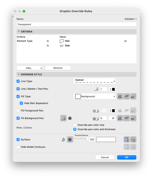

Tem sim. Você pode usar Sobreposições Gráficas para alterar a aparência de Paredes, Lajes e outros elementos nas suas vistas:
Antes:

Depois:
Configurações da regra:

Boa noite Fernanda, além de utilizar a sobreposição, atente-se as definições de suas vistas, elas podem interferir e muito em sua representação.
