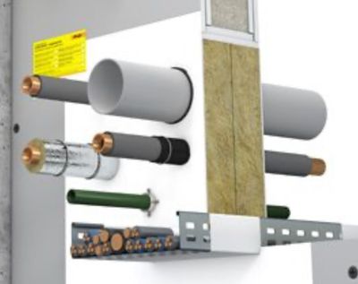

Hallo Forum,
wie modelliert Ihr Öffnungen im Trockenbau mit Brandschutzanforderungen?
Mir geht es um
a) richtige Darstellung als Öffnung (mit Werkzeug Öffnung) und
b) um die Modellierung der erforderlichen Leibungsbekleidung der Öffnung- siehe Screenshot.
Wegen des erforderlichen Schichteinzugs an Leibungen gehe ich selbstredend von mehrschichtiger Wandkonstrurtion (Trockenbau) aus.
Für Anregungen wäre ich dankbar- und wenn Archicad (auch) das nicht kann: Umsetzung bitte!
Bitte nicht den Vorschlag einer leeren Fensteröffnung und dann 2D das Öffnungssymbol reinmurksen.

@pr3 Anwendungsfall: Weichschott/ Kombischott; bei Durchführung von Installationen durch Metallständerwände mit Brandschutzrelevanz muss die Leibung umlaufend mindestens in Dicke der Beplankung einer Wandseite- i.d.R. 25 mm - bekleidet werden bevor das Schott eingesetzt wird. Das „Roh“-Loch muss demnach um mind 5 cm breiter und höher sein. Je nach Anforderung hat die Auskleidung der Leibung ggf. zudem mit Überstand zur Wand zu erfolgen. Ich will/ muss das berücksichtigen und entsprechend darstellen.
Morph-Röhre kann das flott, aber kann wohl nicht die Lösung für sowas sein. Aber ich seh schon, das Anliegen ist so unnötig in AC wie… Schichteinzug an Fensteröffnungen? Forget it. We keep it simple and smile. Thank you.

Lösung habe ich leider auch keine, nur das händische Nachziehen bei Detaildarstellung.
Das Problem haben wir nicht nur bei Weichschotts, sondern auch bei Brandschutzklappen.....umlaufende Laibungsverkleidung mit GK....
Großes Problem, welches dann meistens nur auf der Baustelle gelöst wird.....
Für eine praktikable Lösung wäre ich auch sehr dankbar.

Das Loch mit Auskleidung kostet in Summe schon ordentlich Geld. Vergessen ist schlecht. So könnte diese Eigenschaft als Krücke an das Beschriftungsetikett unserer Durchbruchspläne und in California/ BIM2AVA ggf. auch ausgelesen werden u damit auch mit Bauleistung u Geld hinterlegt werden. Wenn das Ding ähnlich wie in den Schaubildern als Type richtig modelliert auf den Plan abgelegt werden könnte, wäre m.E. ein wichtiger Beitrag zur Qualitätssteigerung gegeben. Beim Brandschutz sollte man sich nicht so sehr auf das Mitdenken anderer verlassen. Sprache der Baustelle ist und bleibt noch ne Zeit lang eben der Plan.
