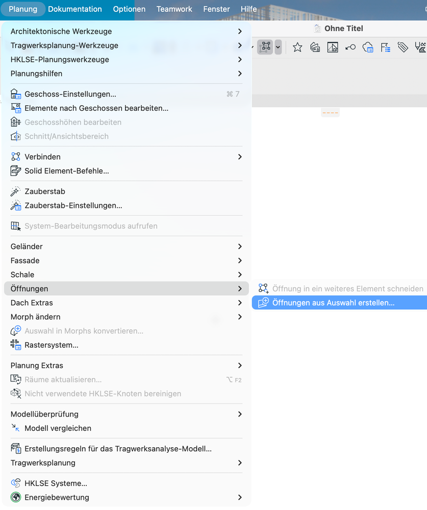

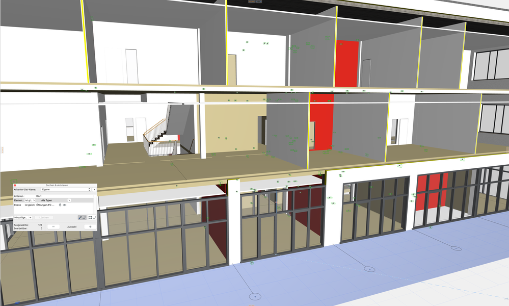

Durchbruchsvorschläge (Provision for voids) umwandeln in Öffnungen
  • In unserem Beispiel haben wir eine IFC Datei mit Durchbruchsvorschlägen zu unserem Referenzmodell dazugeladen.
  • Diese wurden nach dem Import als Archicad Objekte dargestellt.
  • Markieren Sie die Durchbruchsvorschläge durch Suchen & Aktivieren mit den entsprechenden Kriterien.
  • Rufen Sie die Palette Öffnungen aus Auswahl erstellen... Unter Planung > Öffnung > Öffnung aus Auswahl erstellen...

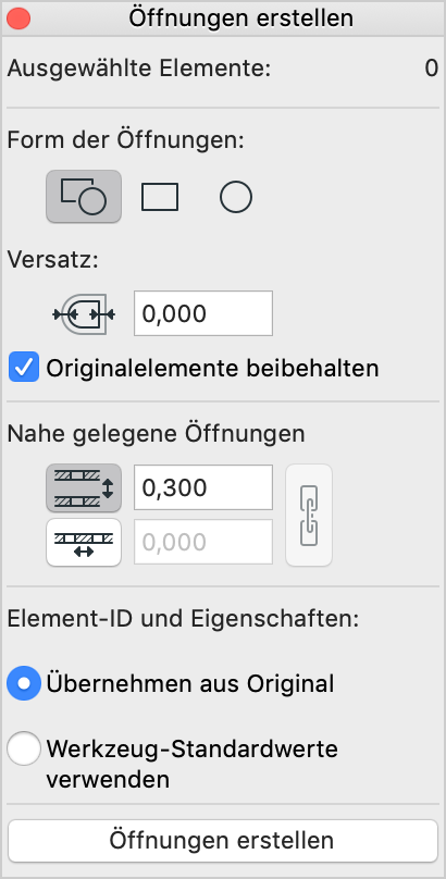

  • Die Form der Öffnung können Sie vorkonfigurieren. Wir lassen es in unserem Beispiel auf Automatisch (Erstes Icon)
  • Den Versatz stellen wir auf  0,00 ein
  • Ist die Checkbox Originalelemente beibehalten nicht aktiviert, werden die Objekte nachdem Umwandlung zu Öffnungen gelöscht
  • Mit der Option Nahe gelegene Öffnungen, werden mehrere Öffnungen unter der angegeben Toleranz zueinander als eine Öffnung erstellt.
  • Möchten Sie die Element ID und Eigenschaften aus den Original Objekten für den Durchbruchsvorschlag übernehmen, muss diese Checkbox aktiviert werden. (Dazu müssen im Eigenschaften Manager die Eigenschaften für die Durchbruchsvorschläge und Öffnungen zur Verfügung gestellt werden)
Frühren Sie nun Öffnung erstellen aus, werden die markierten Öffnungen mit den Grundeinstellungen des Öffnungswerkzeug erstellt. Sollten Sie jedoch gewisse Durchbrüche mit anderen Einstellungen benötigen, müssen diese in einem separaten Schritt durchgeführt und vorab die Grundeinstellung im Öffnungs-Werkzeug entsprechend geändert werden.

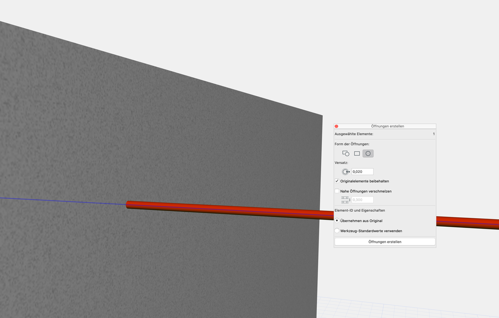

  • Eine weitere Möglichkeit Öffnungen automatisch zu erstellen, ist die Öffnung anhand eines kollidierenden Bauteils zu erstellen.
  • In unserem Beispiel durchdringt ein Rohr ( Mit dem Unterzug -  Werkzeug erstellt) eine Wand.
  • Um sicher zu stellen, das hier wirklich eine Kollision vorliegt und die Bauteile sich nicht anhand Ihrer Priorität verschneiden, stellen wir die Ebenen Verschneidungszahl vorübergehend auf Null. Damit wird verhindert, dass die Bauteile sich verschneiden.
  • Markieren Sie das Rohr und rufen sie die Palette Öffnung aus Auswahl erstellen... auf
  • Wir stellen die Form der Öffnung auf Rund und definieren einen Versatz von 0,02 cm ein
  • Orginalelement beibehalten wird aktiviert

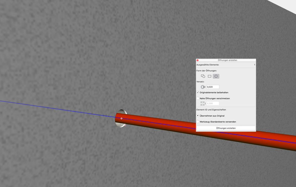

Nach dem Erstellen der Öffnung wurde um das Element eine Öffnung mit einem Versatz umlaufend von 0,02 cm erstellt.
