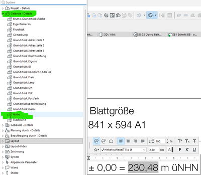

Hallo zusammen,
auf unseren Layouts haben wir immer folgende Info stehen
+- 0,00 = XXX m üNHN
diese konnte man bisher über die Geländedetails > Höhe auslesen lassen,
in Archicad 29 fehlt diese Angabe, als Alternative hierfür haben wir nur ein Objekt gefunden, das jedoch eine komische Formatierung hat (siehe Bild) die auch nicht anders einstellbar ist (?) Ist jemand anderem schon dieses Problem untergekommen und hat einen Tip wie es zu lösen ist?

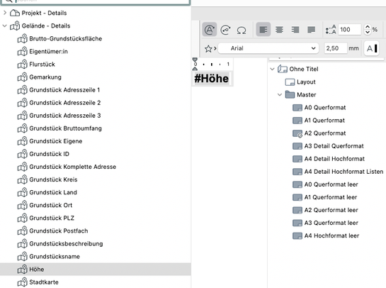

runxel
Das musste ich mir gleich mal anschauen – kann das aber nicht bestätigen.
AC 26 bis 29 aufgemacht, überall schauts so aus:
Dann habe ich noch mal in die Projektinfo geschaut: Das ist ja gar keine hardcodierte Info! Da war einer bei euch so witzig und hat das rausgelöscht!
Also: Einfach ein neues Feld in die Projektinfo geben, und dann geht das auch wieder.
(Also, hätte man ja auch vorher schon machen können; aktuell gibt es (noch) keine Übersicht, welche Felder eingebaut und somit nicht löschbar sind, und welche nicht)

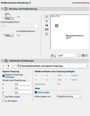

Die Problematik ist, dass die Höhenlage an mehreren Stellen eingetragen werden kann.
DRY / SSoT wird damit ad absurdum geführt.
Das eine ist die Projektinfo; die kann man mit den Autotexten rausziehen, aber nicht im GDL:
Das andere ist unter den Lage-Einstellungen zu finden. Diese Höhe kann man im GDL rausfischen und entspricht der "<toAltvalue>", aber ist nicht in den Autotexten enthalten:
Dort übrigens sogar gleich zweimal.
Die zweite Höhe weiter unten unter Vermessungspunkt > Lage, ist die, welche ins IFC geschrieben wird (sofern die Option mit Vermessungspunkt angewählt wurde).
Die unter (fälschlicherweise betitelt als) Meereshöhe (aber es weiß ja jeder was gemeint ist) angegebene Zahl ist allerdings immerhin identisch mit der Zahl, die unter Projekt-Präferenzen > Referenzhöhen > Meeresspiegel vermerkt ist. Diese ist dort auch nicht editierbar (der Projektursprung auch nicht). Durch die Anpassung der letzten Spalte mit "Relativ zu" kehrt sich u.U. – wie im Screenshot zu sehen – das Vorzeichen um.
Ein Stolperstein ist dann noch im GDL mit dem request("REFERENCE_LEVEL_DATA") zu beachten: Dort ist unter "elev4" die Höhe des Meeresspiegels in Relation zum Projektursprung angegeben, sprich, diese Zahl wird auch negativ sein. (Der Meeresspiegel ist ja idR unterhalb des Projektursprungs)
Zu guter Letzt gibt es noch die Geschosseinstellungen und die Höhenkote für den Nullpunkt:
Diese Zahl verbirgt sich dann hinter GLOB_CSTORY_ELEV im GDL und wird auf <toAltvalue> drauf gerechnet. Damit würde ich sparsam arbeiten; das ist idR für Fälle, wo das EG eben nicht dem Projekt ±0,00 entspricht.
Ein Sinn hinter den separaten Einstellmöglichkeiten hat sich mir noch nicht erschlossen. Ich würde auf die Eintragung als Autotext verzichten, da diese Angabe isoliert vom Rest ist. Außer für die Anwendung im Fließtext ist das somit wenig hilfreich.

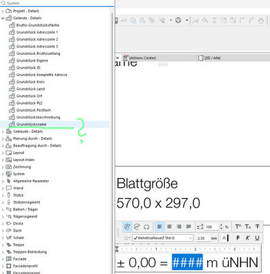

grham

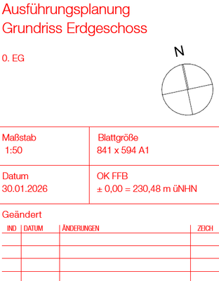

Der Höhenbezug liegt bei uns auf der Layoutvorlage in einem Textfeld
hier ein Beispiel aus Archicad 28:
Höhe zu NHN über folgenden Autotext
Vorteil hierbei ist, man muss für den Text keinen Bezugspunkt finden (Objekt, Wände o.ä) das ausgelesen werden muss (wie bei einem Etikett),
da wir auf dem Layout diese Möglichkeit nicht haben.
in 29 sieht es wie folgt aus:
die von uns bisher genutzte Information gibt es hier nicht, deshalb zeigt Archicad automatisch die #### an (Layout haben wir aus 28 übernommen).
Das benannte Objekt ist folgendes,
ich bin in Archicad coding mäßig nicht sooo fit, sodass ich das Objekt anpassen könnte.
Die Einheiten lassen sich im Layout / der Layoutvorlage ja garnicht händisch einstellen.
