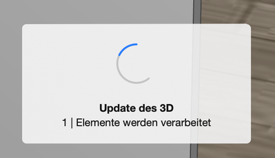

Hallo zusammen,
Warum, wenn ich im 3D Rundgang bin, updatet ArchiCAD einfach plötzlich das 3D, obwohl ich nichts gemacht habe und nur im 3D rumfliege......
Und warum, wird immer die 2. letzte Kamera gezeigt, wenn ich vom Grundriss wieder in das 3D gehen möchte und nicht die letzte 3D Ansicht?

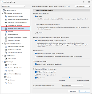

Lieber Andreas,
dieses Verhalten habe ich auch schon des Öfteren beobachtet - versuche deine Arbeitsumgebung entsprechend anzupassen.
Unter dem Punkt Modellneuaufbau-Optionen findest du unterschiedliche Einstellungen dazu.
Ich hoffe, das hilft dir weiter.
Liebe Grüße
Paul Leifer | A-NULL Helpdesk
