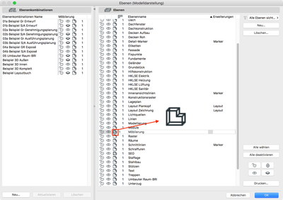

Drahtmodell anhand der Ebene:
  • Öffnen Sie den Eben Editor: Unter Dokumentation > Ebenen > Ebenen oder mit dem Tastaturkürzel Strg + L (Win) / CMD + L (Mac)
  • Wählen Sie die Ebene aus die Sie als Drahtmodell darstellen wollen
  • Klicken Sie in der Zeile der Ebene auf das Icon für Drahtmodell
  • Erstellen Sie dazu ggfs. eine Ebenenkombination
