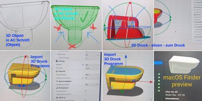

Hallo zusammen,
Weiss nicht wer von euch alles schon Erfahrung hat mit 3D Druckern.
Im Bild als Erklärung:
Möchte als Beispiel eine WC-Schüssel für den 3D Druck vorbereiten, als Export vom 3D als .stl File gespeichert (1x von Objekt, 1x von Morph zerlegt).
Beim macOS im Finder sieht man die Vorschau von dieser .stl 3D Datei. Für den 3D Druck muss man dies in einen Slicer importieren, man sieht aber dort, dass das Objekt nicht ganz 100% solid zum Druck wird. Problem liegt wohl allgemein an den Objekten im ArchiCAD, da sie z.T. voluminös und nur mit Linien, oder Schalen im 3D erstellt wurden.
> Nun meine Frage ist, ob es eine Möglichkeit gibt im ArchiCAD (u.a. mit der Morph-Option) das Objekt so voluminös zu erstellen, dass es einen ganzen Körper gibt, wo alles einschliesst? Habe es beim Morph probiert mit zusammenführen, aber das Problem besteht weiterhin.
Gibts irgendwie einen Lösungsansatz bei solchen Objekten, die so im 3D programmiert wurden?
Danke im Voraus für Feedback!
Verwendetes Betriebssystem: Mac Intel-based Ventura
ArchiCAD v6.5 - 29 (CHE Swiss Edition / Schweiz) - macOS / WIN - Workstation in office: mac OS 26.5.1, Apple M2 Max, 64 GB RAM
1 ANTWORT 1
runxel
Außer seine eigenen Objekte zu schreiben sehe ich leider keinen wirklichen Lösungsansatz.
Die Option "Verdichten" bei Morphs gibt es zwar, aber ich habe noch nie gesehen, dass diese jemals erfolgreich war.
Wenn man Rhino hat: Da gibt es seit v8 einen wunderbaren Befehl namens "Shrinkwrap". Der erstellt ein wasserdichtes Netz selbst um "kaputte"/durchlöcherte Objekte herum. Blender hat was ähnliches, mit ein bisschen mehr Handarbeit.
Ich würde mich nicht in Archicad damit abquälen – das ist schließlich kein Polygonmodeler. Die Objekte wurden nicht mit dem Hintergrund des 3D-Drucks erstellt. (Wände etc. sind hingegen kein Problem; vor etlichen Jahren wurde ja sogar mal groß damit geworben, dass man .stl exportieren kann....)
