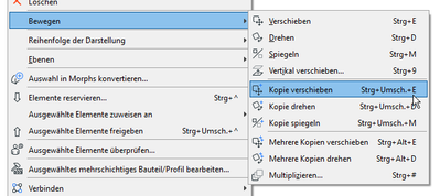

Doch, das geht auch im 3D. Verwende aber nicht das klassische Copy + Paste, sondern den Befehl "Kopie verschieben" (Tastaturkürzel i). Statt die Kopie zu verschieben, setzt du sie mit einem Doppelklick an die selbe Stelle.
- Elemente aktivieren
- Taste i
- Doppelklick an beliebiger Stelle -> Kopie ist aktiv
- anderer Variante zuweisen
Rückgängig und wiederausführen kannst du dir mit dieser Methode sparen
- Taste i
Gruss, poeik
Ah super, @poeik, den Weg kannte ich noch nicht! Vielen Dank!
Gruß, mgg

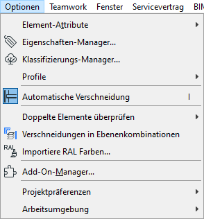

@poeik  schrieb:
- Taste i
Mit dem i tu' ich mich in DE ein bisschen schwer:
(Großes i, kein kleines L)
Andere Länder, andere Sitten. 🤣
@poeik  schrieb:
- ... -> Kopie ist aktiv
Damit allerdings nicht - klar; damit kann man sich den Copy&Paste-Zinnober sparen. 🙂
Stefan
AC ...-29, WIN11
Sorry, habe grad keine deutsche Version installiert.
Strg+Umschalt+E geht bei uns übrigens auch, der Befehl ist mit zwei verschiedenen Tastaturkürzeln belegt 😉
Ein grosses i ist ja wohl sowieso eigentlich ein Paradox, es sei denn es ist ein i 😁
Gruss, poeik
