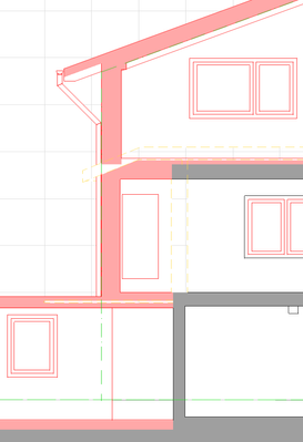

Abbruch zerschneidet Neubau
Hallo zusammen
Kennt jemand von euch das Problem, dass beim Umbaufilter der Abbruch den Neubau schneidet? Ich habe euch anbei ein Foto, welches das Problem deutlich zeigt. Und ja, "keine Verschneidung" ist in den Umbau-Filter-Optionen aktiviert...
Vielen Dank für eure Vorschläge
schweizer Grüsse - misu

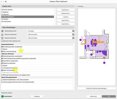

Nur zur Sicherheit:
In der Modelldarstellung des Schnittes ist 'Transparenz' aktiv?

Nein leider eben nicht. Meine Transparenz ist im Unterschied zur IDC über den Umbaufilter und nicht der grafischen Überschreibung gelöst. Macht jedoch keinen Unterschied, dies habe ich bereits getestet.

Ja, wie bereits geschrieben, sind diese Optionen aktiviert... dennoch, das Problem bleibt bestehen (auch wenn ich sie erneut einstelle...)

Hab' mal etwas herumprobiert... ist etwas seltsam, auch hier...
Zunächst bekomme ich diese Lücken... nach ein paar mal hin- und herschalten zwischen den Umbaufiltern  und Schnitt neu aufbauen, sind sie dann aber weg... auch wenn der, bzw. die Haken bei 'keine Verschneidung' nicht gesetzt sind...
(und auch mit 'automatischer Verschneidung', mal an, mal aus gibt es keinen Unterschied... alles in der selben Verschneidungsgruppe...)

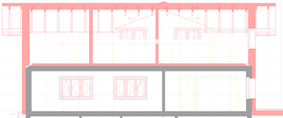

ja es ist wirklich seltsam... du erwähnst, dass du die Lücken wegbringst... An allen Orten? Denn wie du auch in meinem Screenshot sehen kannst, ist es bei gewissen Bauteilen korrekt, bei gewissen nicht?!
Ich habe auch einige Male hin- und hergeschaltet, aber ganz weg bringe ich es nie. Ich habe hier noch einmal ein Foto angehängt, wo einem anderen Schnitt. Zuerst dachte ich, es sei nur bei gewissen Tools (nur Decken), doch es scheint nun wirklich "random" zu sein (bei gewissen Wänden, bei gewissen nicht etc.)

Für mich sieht das aus der Ferne so aus, also ob dein "Transparentmaterial" nicht transparent ist.
Dort wo der Abbruch im Schnitt in der Darstellungsreihenfolge weiter vorne ist, wird weiß überdeckt.
Nimm doch mal für die Abbruch-Darstellung ein Material mit 100% Durchlässigkeit.. und schau' ob sich was ändert.
