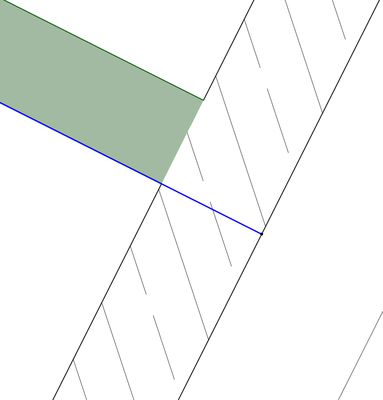

Hallo alle zusammen,
ich habe eine GK wand an eine STB-Wand angeschlossen. Durch die Überschreibung sieht es jedoch so aus :
Ich wurde gerne dass die Linie der Stb Wand durchgezogen ist dort wo die GK Wand anschließt. Wie kann ich das einstellen?
Vielen Dank.

Hi
versuch mal, bei der grafischen Überschreibungsregel das Häkchen bei Schicht-Trennungen ausblenden zu entfernen:

Ja das
hilft zwar aber dadurch sehe ich die einzelnen schichten von der GK Wand wieder.
Musste dann in den Wandoptionen die Trennlinien ausschalten.
