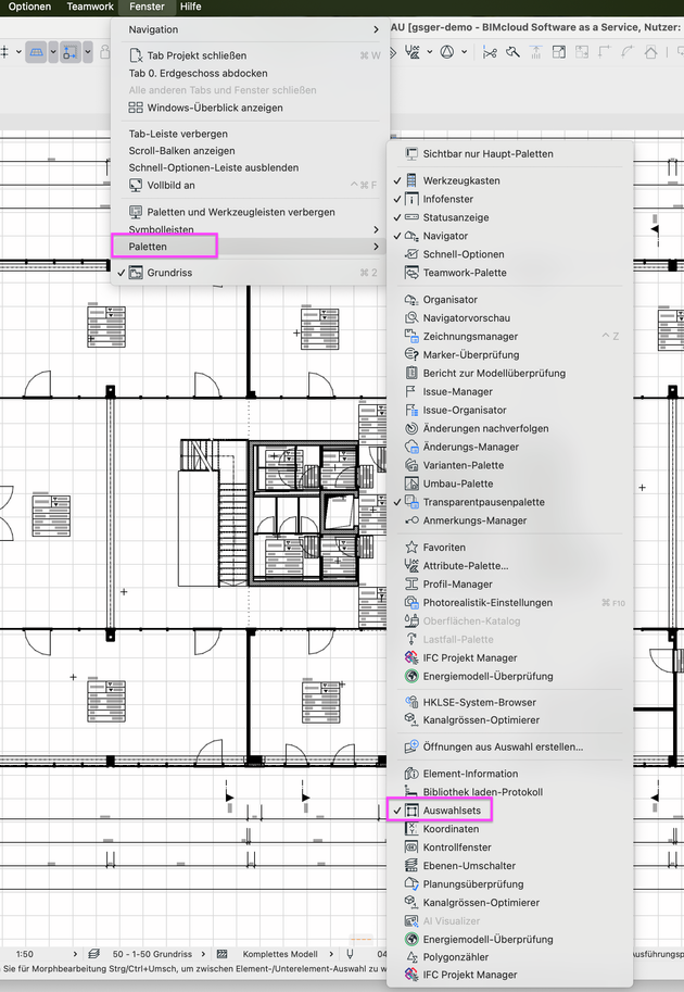

Wo finde ich diesen Befehl? Fenster >> Paletten >> AuswahlsetsFenster >> Paletten >> Auswahlsets

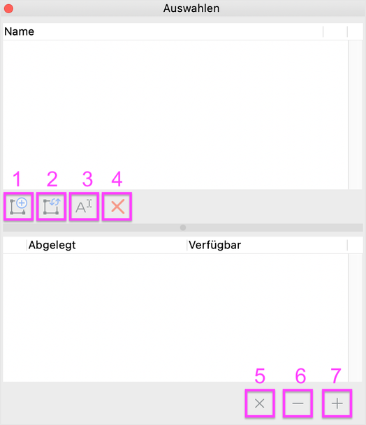

  1. Neues Auswahl-Set
  2. Auswahl-Set neu definieren
  3. Auswahl-Set umbenennen
  4. Auswahl-Set löschen
  5. Nur die Elemente im hervorgehobenen Auswahl-Set auswählen
  6. Auswahl der Elemente im hervorgehobenen Auswahl-Set aufheben
  7. Elemente des hervorgehobenen Auswahl-Sets auswählen

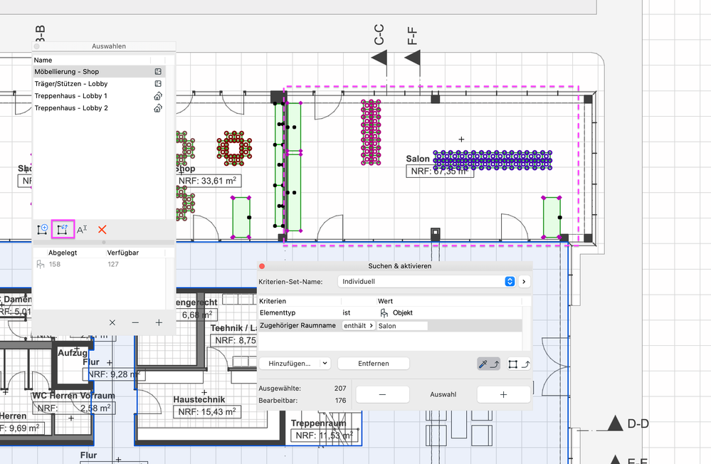

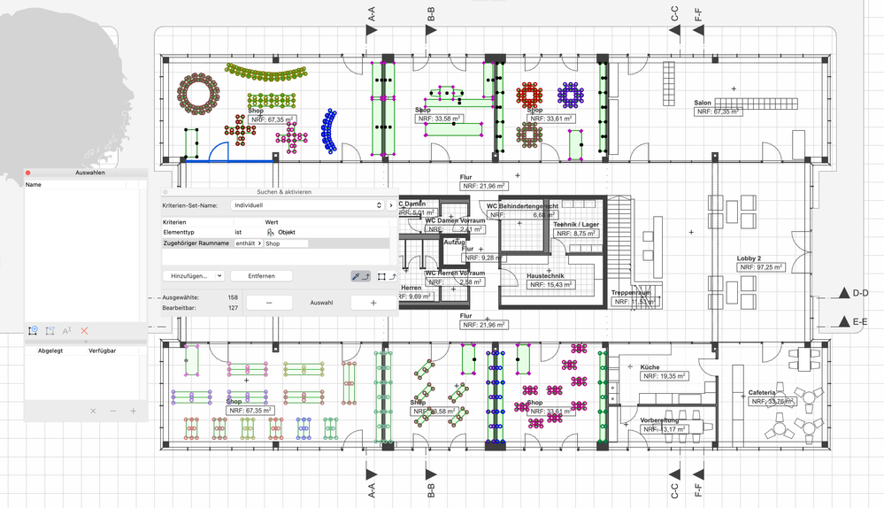

  • Markieren Sie die gewünschten Elemente. Dies können Sie mit Hilfe von "Suchen & Aktivieren" ausführen.

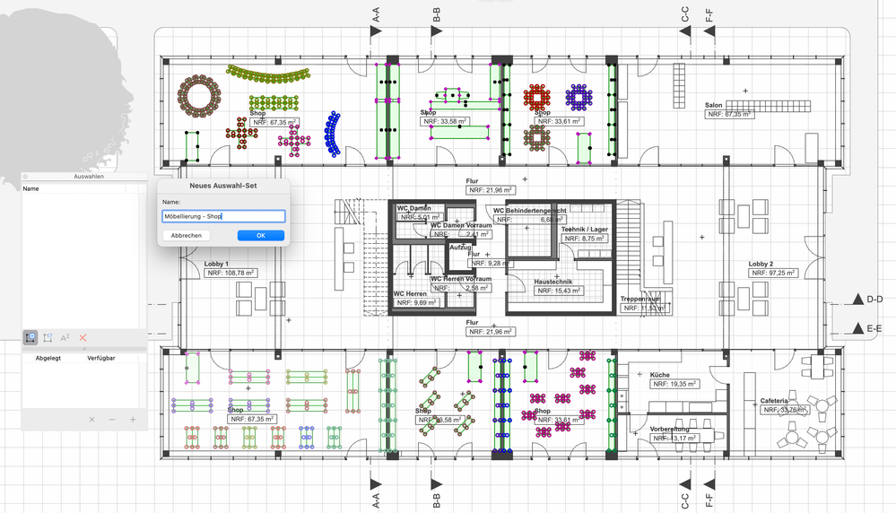

  • Sichern Sie die Auswahl nun als Auswahl-Sets ab
  • Klicken Sie dazu auf den Befehl Neues Auswahl-Set ...
  • Nun erscheint ein Fenster und sie können Ihr Set benennen

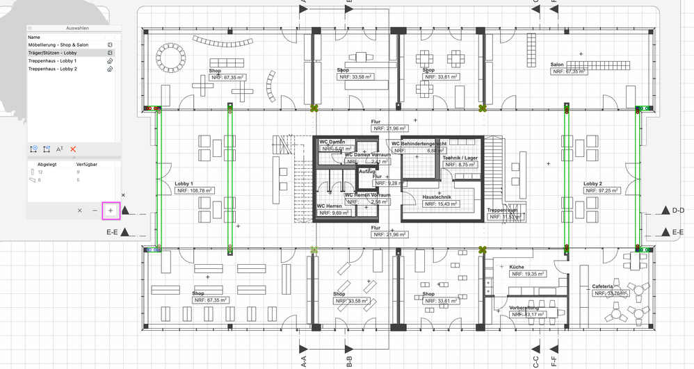

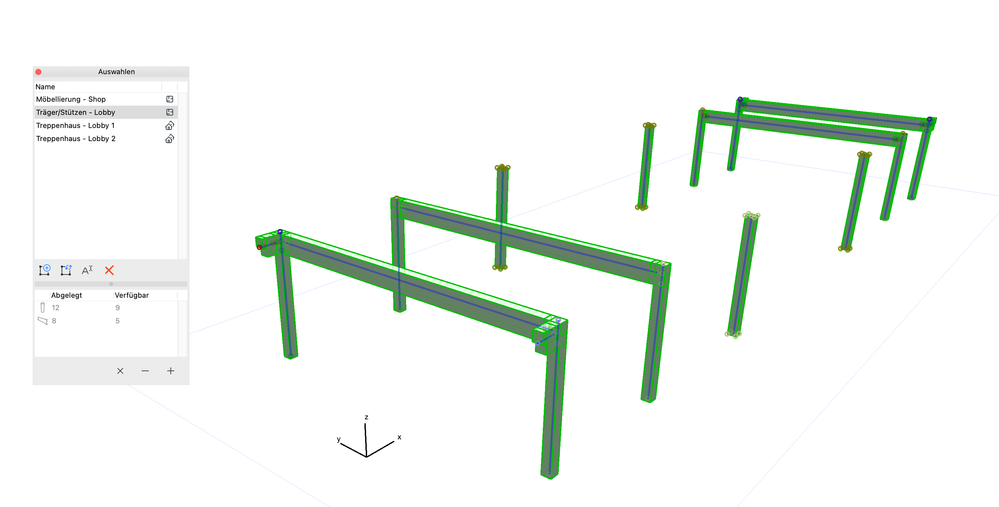

  • Sie können nun die Elemente auswählen und z.B. der 3D Perspektive aufrufen
  • Aktivieren Sie dafür die Auswahl in der Palette und klicken Sie auf das ( + ) Zeichen, oder führen einen Doppel-Klick auf dem Set aus
  • Mit dem ( - ) Zeichen kann die Auswahl von einer bestehenden Auswahl abgezogen werden
  • Durch das Tastaturkürzel CMD+3 (MAC) oder STRG+3 (Win) können Sie sich nur die Auswahl anzeigen lassen.
Damit lässt sich nun die im Grundriss getroffene Auswahl der Elemente auch in der 3D Perspektive aufrufen und bearbeiten.

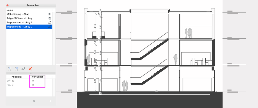

Sind beispielsweise im begrenzten Schnitt nur ein Teil der Elemente der gesicherten Auswahl sichtbar, wird dies in der Auswahlsets Palette unter Verfügbar durch die Anzahl der bearbeitbaren Elemente angezeigt.

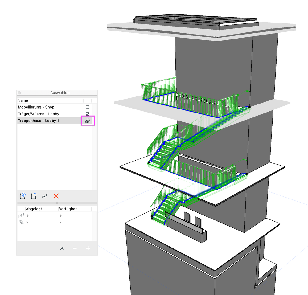

Ebenso lassen sich Auswahl-Set auch im 3D erstellen um z.B. im Grundriss aufzurufen. Es lässt sich gut erkennen, wo Sie die Elemente abgesichert haben, anhand von den Symbolen:
Grundriss-Icon.png für Grundriss
 3D-Icon.png für 3D-Fenster
  • Markieren Sie die gewünschten Elemente und sichern Sie die Auswahl ab
  • Aktivieren Sie die Auswahl in der Auswahlsets Palette und klicken Sie auf das ( + ) Zeichen
  • Durch den Befehl Auf Auswahl Zoomen im Kontext Menu über rechte Maustaste wird der Zoom auf die markierten Elemente begrenzt.
Sie können auch Elemente zu bestehenden Auswahl-Sets hinzufügen:
  • Wählen Sie zunächst die gewünschten Elemente aus
  • Aktivieren Sie das Set welches um diese Elemente erweitert werden soll
  • Klicken Sie auf Auswahl-Set neu definieren
