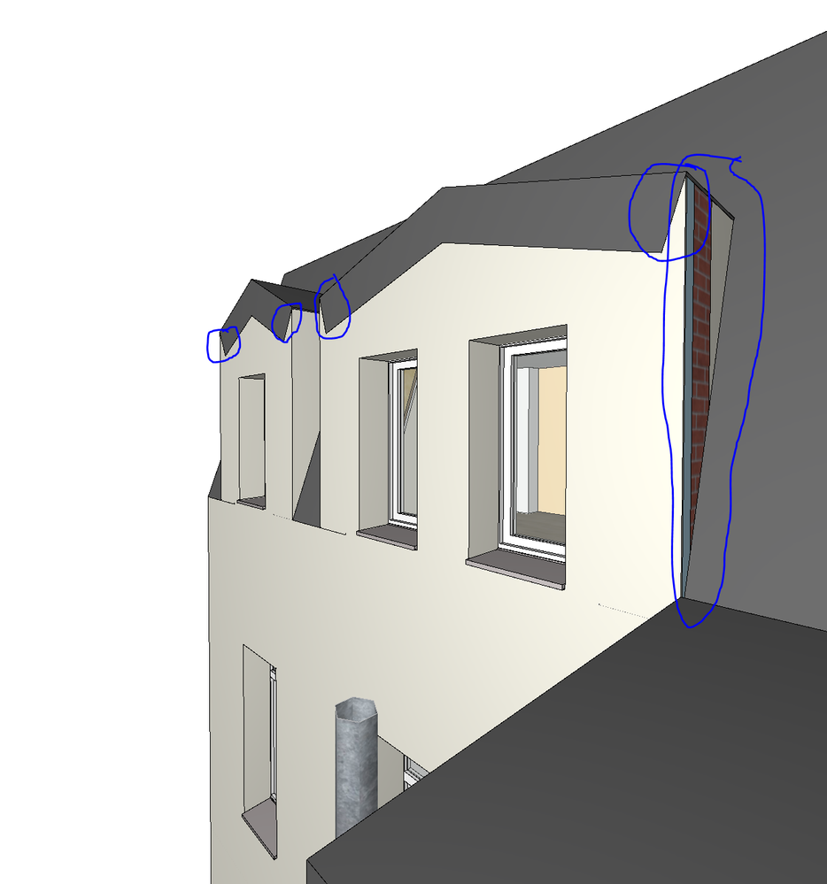

Hallo,

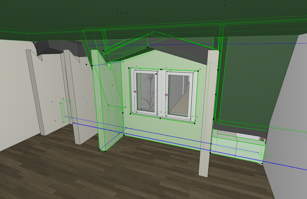

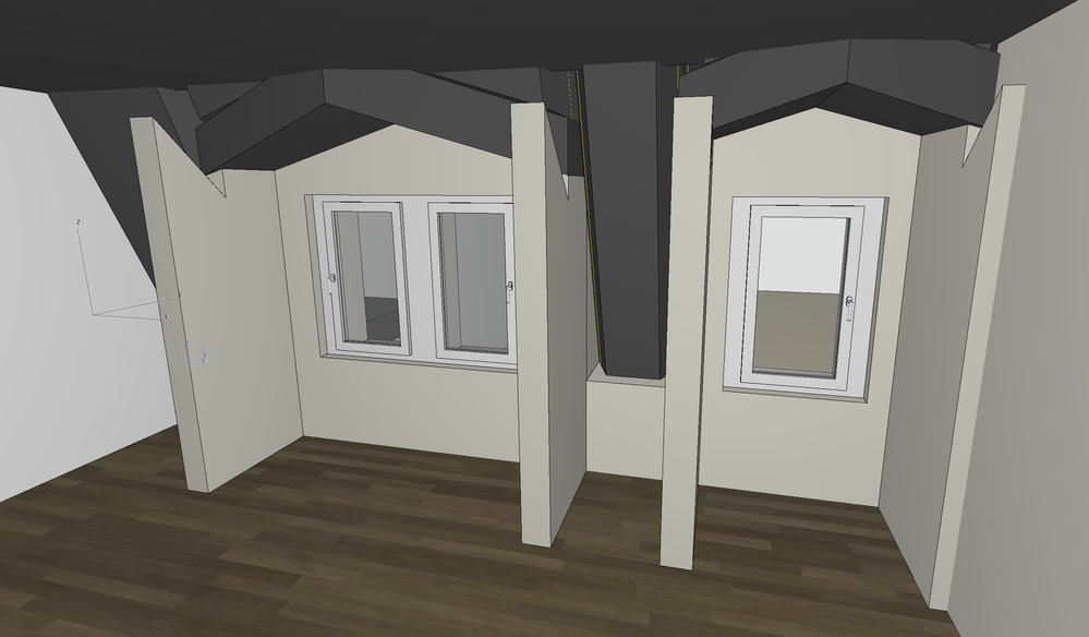

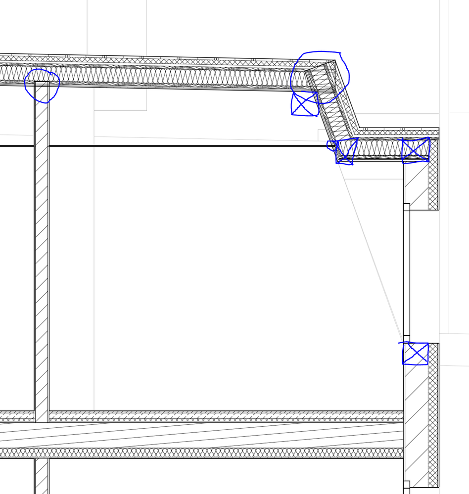

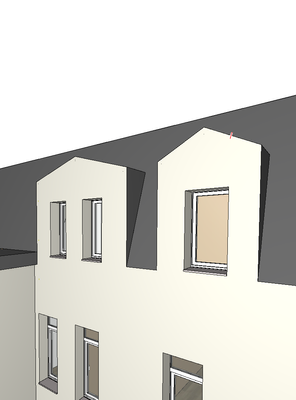

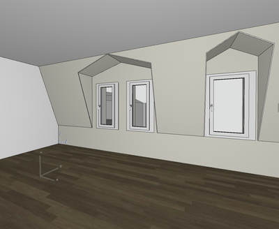

Leider habe ich Verschneidungsprobleme beim Modellieren der Dachgauben. Es handelt sich um ein zwei- und mittig sogar dreistufiges Pultdach mit unterschiedlichen Dachneigungen. Die Verbindung mit dem trimmen Befehl mit der komplexen Dachgeometrie und der Fenster in den Gauben hatte nicht richtig funktioniert. Mangels einer besseren Lösung habe ich mehrere Einzeldächer und Wandteile erstellt (siehe abb. 3) um das grobe Volumen zu modellieren. Leider sind die Aufsetzlinien nicht richtig positioniert und die Verschneidungen Dach-Dach und Wand-Dach, insbesondere innen, so scheußlich, dass ich das verbessern möchte. Kann mir hier jemand helfen?
Mit freundlichen Grüßen,
Hugo Reuter

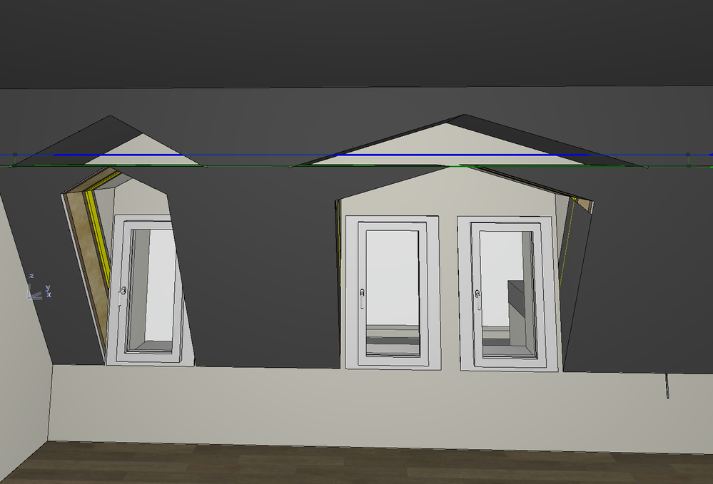

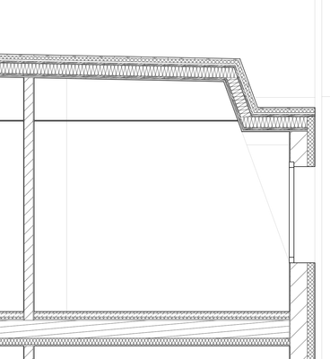

Hugo Reuter
Hallo Herr Hmooslechner,
Vielen Dank, mit dem Schalenwerkzeug ist das Ergebnis schon deutlich besser (siehe Abb.5 und 6) geworden. Hier und da sind noch Verschneidungsfehler und es kommt erschwerend hinzu, dass sich im Innenraum noch eine abgehängte Decke befindet. Ich werde daran anknüpfen und ein Update senden wenn ich die Lösung dazu gefunden habe.

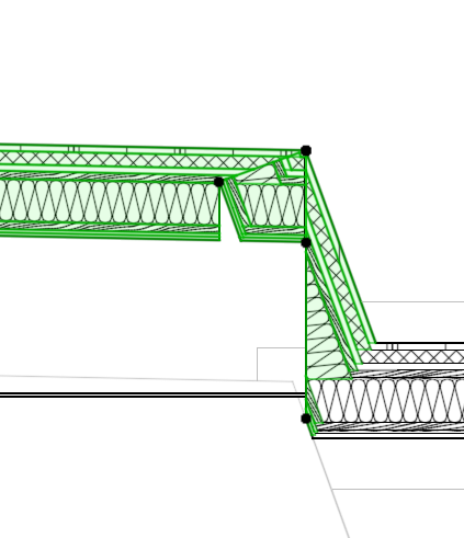

Hugo Reuter
Die Verschneidungsfehler konnte ich größtenteils durch Einstellen der Baustoffprioritäten lösen und das Ergebnis im 3D ist jetzt in Ordnung (Abb.7 und 8). Das Dach ist im Beispiel ein mehrschichtiges Bauteil bestehend aus Innenschichten und Dachhaut. Leider sind die beiden Dachflächen noch nicht vershnitten (Abb.9) bzw. entstehen Fehler wenn ich versuche diese zu verschneiden (siehe Abb.10). Vielleicht ist das der Fall weil Dach aufgrund von der Position der Aufsatzlinie eine negative Dachneigung und Dach 2 eine positive Dachneigung hat? Die Querschnitte von möglicherweise vorhandenen Holzträgern sind im Beispiel nicht modelliert (zum besseren Verständnis der Konstruktion in Abb.9 als Rechteck mit Auskreuzung skizziert.)

Also in dem verlinkten Thread konnte ich leider nicht die Lösung dazu finden. Allerdings das Problem mit Unterschieden in Wand und Deckenaufbau der Gauben sehe ich auch. Es ist zwar ein praktischer Trick diese als Schale zu erstellen, allerdings fehlt dann auch die Kontrolle über die einzelnen Bauteile. Das Verschneidungsproblem konnte ich jetzt lösen es wurde tatsächlich mit Planung > Verbinden > Elemente Verschmelzen richtig verschnitten (siehe Abb.11).
