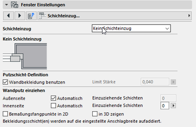

Hallo ihr alle,
kurz vorm Wochenende bringen mich die Einstellungen zum Schichteinzug mal wieder annähernd zum verzweifeln...  😖
Kann mir irgendjemand sagen, warum das hier in dem Bildchen kein Schichteinzug ist?
(...hat auch keine Auswirkungen auf meinen Fensteranschlag)

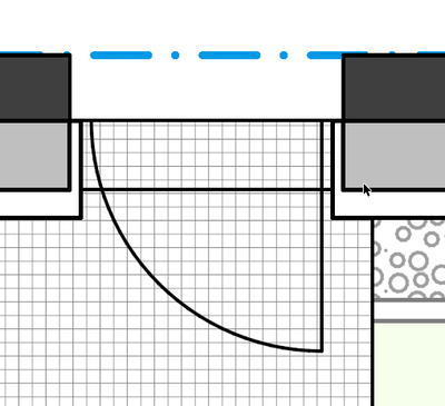

Meine Tür hier – für die gar kein Schichteinzug einstellbar ist – macht es "so schön":
Für das Fenster bekomme ich aber diese Darstellung bisher nicht hin.
# Edit
o.k. Es ist der Einzug 'Putz' den ich brauche. Mit dem geht's (Wer hat sich nur diese Bezeichnungen ausgedacht...?)
...aber aufgepasst: Sobald man aktiviert, stellt sich die Anschlagtiefe auf 11,5 cm um. 😖
... und alle Anschlaglängen werden vereinheitlicht.
