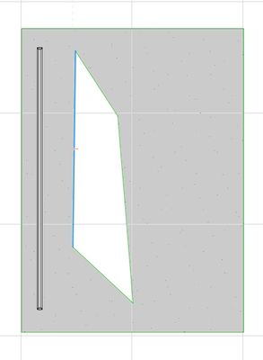

Im folgenden Beitrag erklären wir Ihnen, wie Sie mit Archicad Bauteilen (z. B.: Decken) ein Türblatt im Grundriss erstellen können.
Tipp:
Sie sollten die Attributwerte (Stift, Material etc.) der gezeichneten Elemente vor dem Sichern auf die gewünschten Werte einstellen. Diese Werte werden auf die eigene Komponente angewendet, wenn diese später im Projekt verwendet wird.

Markieren Sie die gezeichneten Elemente.

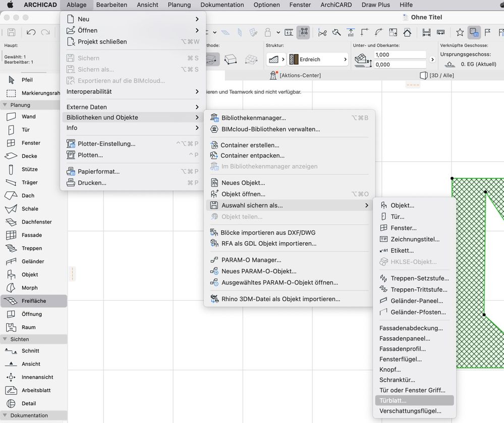

Wählen Sie den Befehl im Menü Ablage> Bibliotheken und Objekte> Auswahl sichern als...> Türblatt aus.
Speichern Sie nun das Türblatt unter einem beliebigen Namen ab.

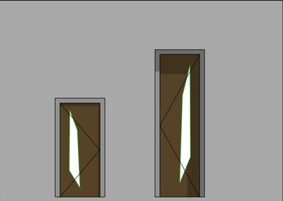

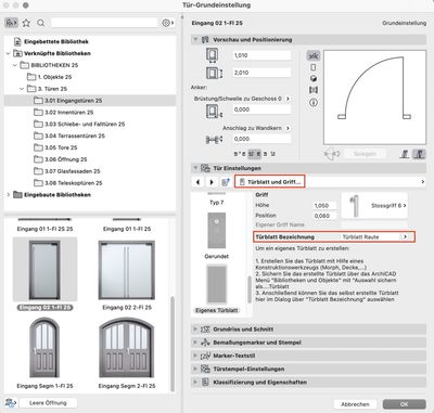

Nun können Sie das soeben erstellte Türblatt bei den Archicad Türen als Eigenes Türblatt ausgewählt werden.
Das neue Türblatt wird bei Bedarf automatisch auf die entsprechende Größe skaliert.
