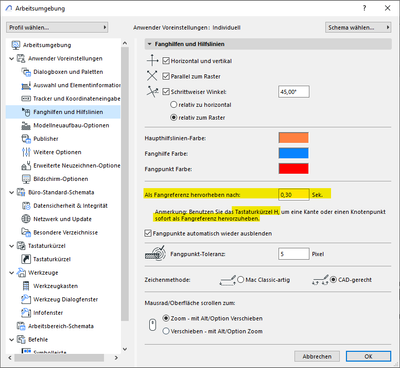

hier kannst du die Geschwindigkeit einstellen
Würde dir aber abraten, das auf 0 Sekunden zu setzen. Je mehr von diesen Dingern platziert sind, desto unübersichtlicher und performancelastiger wirds. Habs bei mir in der Regel inaktiv, außer wenn ich das wirklich brauche. Dann hab ich das auf einem Tastenkürzel, die automatischen Fanghilfen ein-/abzuschalten.
Außerdem gehighlighted ist das Tastenkürzel zum sofortigen Setzen des Fangpunkts.

Danke für Deine Antwort. Dies betrifft aber leider nur die Zeit ab wann der Aufbau des Kreises beginnt und nicht, dass der Kreis sofort als Ganzes ohne die Drehanimation erscheint.
beim Tastenkürzel H gibts die Animation nicht
Sind die beiden Möglichkeiten, die ich kenne, um aufs Thema Einfluss zu nehmen
