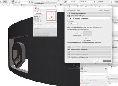

Lukas Oelmueller
ich habe vor Jahren mal ein von @Hmooslechner programmierten Objekten (Profilfenster) weiterentwickelt und so gescriptet, dass es sich bei gebogenen Wänden wie eine Abwicklung verhält.
Profil als negativ zeichnen
Mittelpunkt des Profils (Einfügepunkt) sollte unten in der Mitte sein
im Fensterobjekt muss man Fensterbreite und -Höhe des Profils mit der des Fensters abgleichen (Das UI hilft dabei (Dropdown))
Zur richtigen Darstellung im Grundriss Fenster von Symbolisch auf Projiziert stellen
https://www.dropbox.com/scl/fi/ym6luh5pnlq4ra91y72tf/Profilfenster-AC23-curved.gsm?rlkey=yinnm0ue4i3...
Mac OSX - up to date
GER Archicad Full, Up to date
