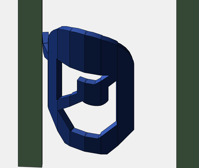

Hallo,
ich möchte eine Decke biegen und in eine Zylinderform bringen, dabei ist die Decke ausgeschnitten(blau),
falls es mit einer Decke nicht geht könnte man es einfach mit einem Morph Element schaffen? dass diese um den Zylinder gewickelt wird?
oder gäbe es andere Lösungsmöglichkeiten wie ich zb mein blaues Element aufbiegen kann?
Danke für eure Hilfe!
lg
Thomas

Da würden mir mehrere Lösungswege einfallen, aber in Wahrheit wären das alles komplexe Workarounds. Andere Programme können sowas "von Natur aus" wie in Rhino  - hier so ungefähr zum Beispiel.  https://www.youtube.com/watch?v=DFvPl2nW0K0.
In Archicad müßte man dies als Objekte, die sich von der Achse aus nach aussen projizieren, konstruieren - oder in Segmente aufteilen und Ähnliches.
torben_wadlinger
Rockstar
Falsches Element gewählt. Nimm eine Wand, mach Deine Öffnungen rein und dann kannst Du sie biegen.

Aber die Öffnung soll eine Freiform sein, siehe Abbildung, ist das mit ac18 möglich?
Bei decken geht's ja.
Kanns leider gerade selber nicht ausprobieren...

Du kannst eine Freiform als Fensteröffnung speichern (u.U. brauchst Du mehrere davon um sie dann zusammenzusetzen).
Hier wird erklärt wie das geht
https://community.graphisoft.com/t5/Bibliotheken-und-Objekte/Eigene-Fensterform-erstellen/ta-p/39225...
das geht auch in der 18

Ja, dass wird aber dann ziemlich aufwendig wenn man mehrer fenster erstellen muss, um diese dann aneinander zu fügen...

tom60
sieht dann so aus:

in Segmente auflösen wird wohl die einfachste und schnellste methode sein:)
