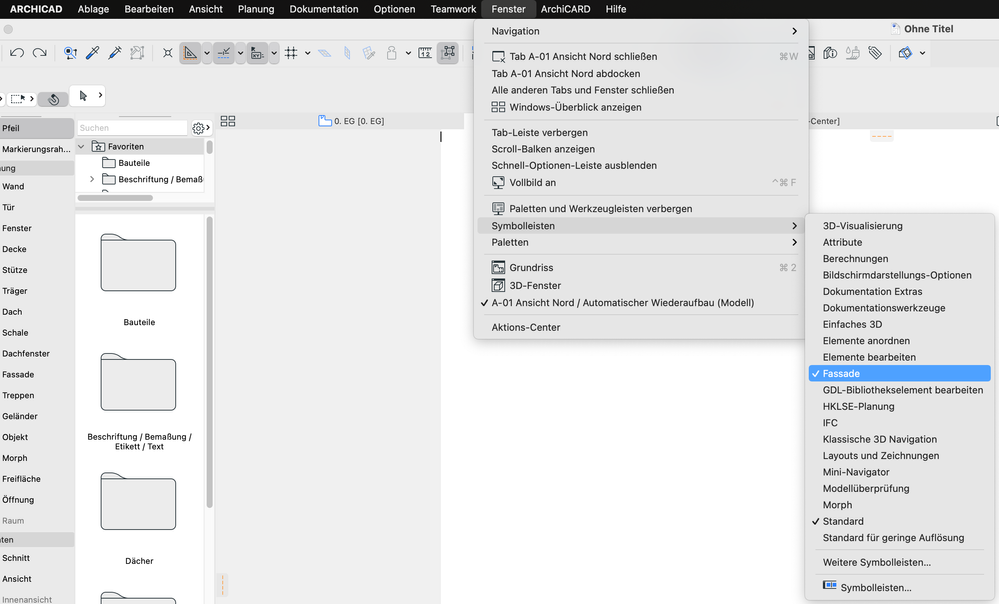

Bei der Erstellung von komplexen Fassadenformen kann Ihnen der Weg über eine Schraffur die Konstruktion erleichtern.
Aktivieren Sie dazu die Fassaden Symbolleiste über Fenster > Symbolleisten > Fassade
Hinweis: Falls die benötigten Befehle nicht in der Symbolleiste vorhanden sind, müssen Sie diese erst in der Arbeitsumgebung hinzufügen.

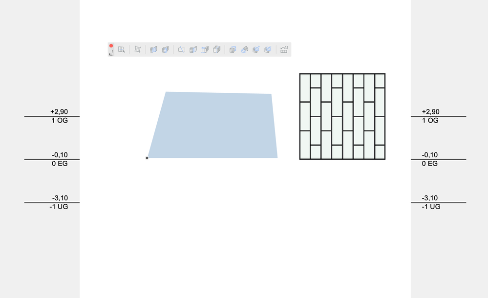

  • Zeichnen Sie in einer Ansicht mit dem Schraffurwerkzeug die Ansichtsform der Fassade.
  • Platzieren Sie eine Fassade mit den gewünschten Grundeinstellungen

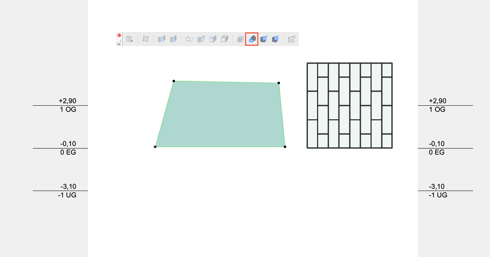

  • Aktivieren Sie die Schraffur und klicken auf der Fassaden Symbolleiste auf den Button für Form anhand von Schraffur neu definieren.

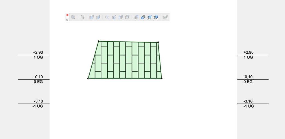

  • Anschließend klicken Sie auf die vorhandene Fassade.
  • Als Ergebnis übernimmt die Fassade die Form der vordefinierten Schraffur.
