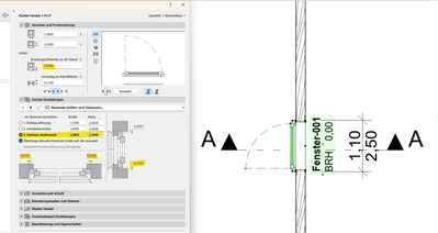

Ich habe folgendes Problem:
Bei uns im Projekt haben wir Fußbodentiefe Fenster. Das Rohbaumaß ist 2,80.
Jetzt wird im Schnitt der Fussbodenaufbau nicht bis zum Fenster gezeigt obwohl es so modelliert ist.
Wenn ich dann eine  Brüstung/Schwelle von der Fussbodenaufbaustärke eingebe dann erscheint es im Schnitt richitg.
Jedoch ist dann die Maßkette nicht mehr richtig da diese die Brüstung/Schwelle vom Rohbaumaß abzieht.
Wie kann ich das richtig einstellen?
EDIT: Der Fussbodenaufbau ist in den Einstellungen nicht als Kern festgelegt.
Vielen Dank.

Haben Bodenmaterialien eine höhere Priorität als die Wand?

Wenn man auf die automatischen Verschneidungsprioritätszahlen keine Lust hat - kann man nur für den Bereich des Fensters einfach eine anderen Wandaufbau ( besser Profil) nehmen - der eben nur bis Innenkante Fenster reicht Dann kann der Bodfenaufbau inn die Nische.
Owais
Hi, wir haben das Problem so gelöst, dass man die Höhen bei den Maßketten richtig ermitteln kann.
Wichtig ist, den unteren Abstand anzugeben – in meinem Fall haben wir 15 cm als Fußbodenaufbau vorgesehen.
