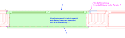

Hallo zusammen,
1.) Wie kann man beim Fenster einstellen, dass die innere Bekleidung (bzw. innerer Schichteinzug hinter das Fensterrahmen bleibt, und nicht über den Fensterrahmen?
2.) Trotz Wandkontur Einstellung "gestrichelt", sieht man die gestrichelte Linie, aber trotzdem wird noch eine Volllinie innen und aussen durchgezogen !?
Danke im Voraus für allfällige Hilfe.

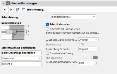

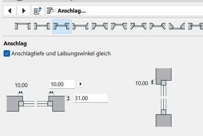

1) Mit normalem Anschlag
und Sonderleibung 3 mit Schichteinzug und Schichtüberhang sollte es gehen.
2) Soweit ich sehe, ist auf deinem Bild die Wandkonturlinie strichliert, liegt aber auf einer zweiten Linie (z.B.Decke...?)
3) Kann ich nicht nachvollziehen

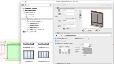

Hallo nochmals,
Ausserdem ist der Überstand vom Fensterbank auch auf 0, wird aber wieder innenbündig Rahmen dargestellt?
Der Bank sollte bündig Laibung sein, als keinen Überstand haben;

Guten Tag poeik,
danke für eine schnelle Rückmeldung.
Jetzt mit der Sonderleibung 3 hat es funktioniert. Habe dies bis jetzt noch nie benutzen müssen ;-).
PS:
Und ja, habe vergessen Decken umzustellen die man als Volllinie sieht.
