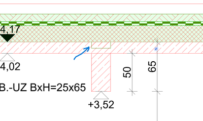

Hallo zusammen.
Ich habe ein Flachdachaufbau als mehrschichtiges Bauteil erstellt und es geneigt auf einer Deckenplatte platziert.
Alles super, nur der untere nicht sichtbare Teil der Dämmung bildet sich bei den Unterzügen ab.
Die Priorität der Dämmung ist niedriger als die Priorität des Betons. Die Höhe der Dämmschicht habe ich auf ein Minimum reduziert und die Unterzüge in den Vordergrund gesetzt. Alles hilft nicht.
Hat jemand eine Lösung für micht?
Hier ein Ausschnitt von meinem Konflikt:

SEO: Ziehe die Decke mit Verlängerung nach unten vom Flachdachaufbau ab.

Muss denn OK Unterzug bis OK Rohdecke gehen?
... würde bis UK nicht reichen?

Aber ja, SEO kann auch rückgängig gemacht werden...
ansonsten bleiben die Operationen ja dynamisch... also bei bestimmten Änderungen keine Aktion nötig...
Und Dachvolumina sind keine Teilnehmer von automatischen Verschneidungen... brauchen also immer Behandlung, wenn was weg soll.
