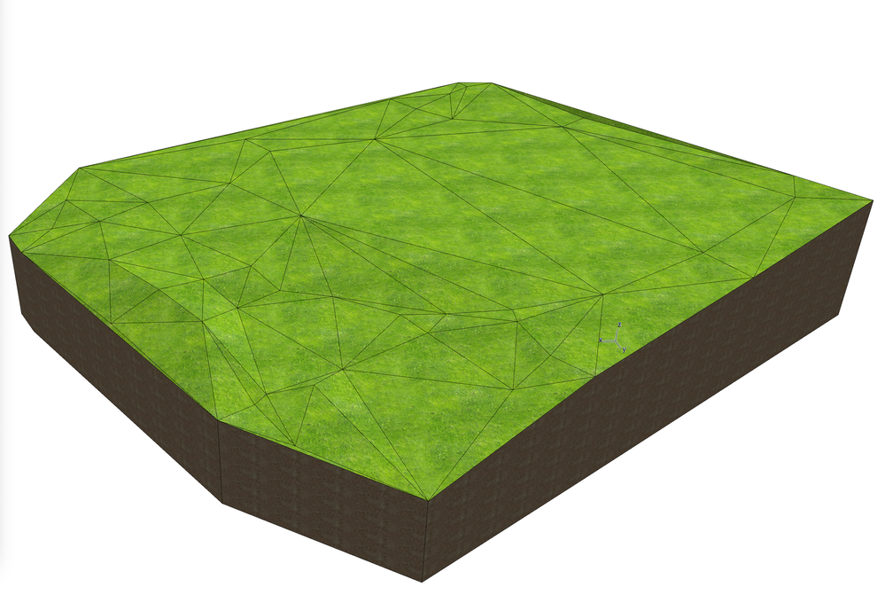

Eine Freifläche kann in Archicad auch über Vermesserdaten automatisch erzeugt werden.
Dafür benötigen Sie eine .txt oder .xyz Datei mit x, y, z Koordinatenwerten.

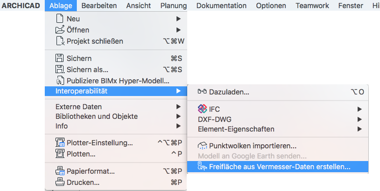

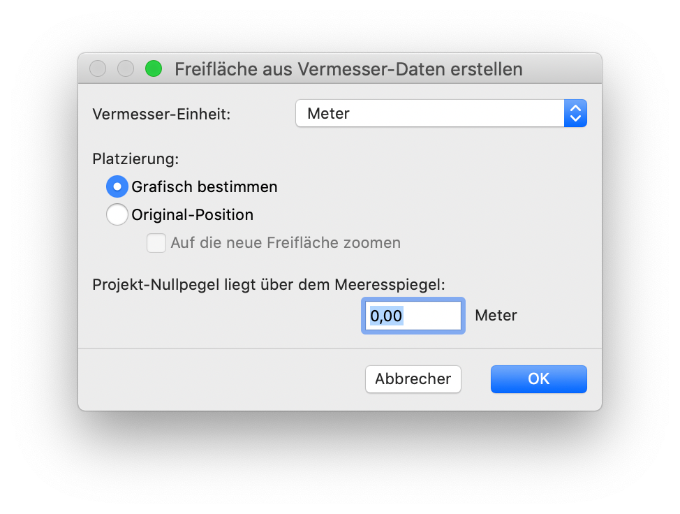

So erstellen Sie die Freifläche:
    • Öffnen Sie den Befehl Freifläche aus Vermesser-Daten erstellen... unter Ablage > Interoperabilität
    • Wählen Sie die Vermesserdatei aus
    • Bestimmen Sie die korrekte Vermesser-Einheit
    • Wählen Sie die gewünschte Platzierungsoption aus
    • Geben Sie die korrekte Höhenlage an
    • Bestätigen Sie mit OK
Im Anschluss wurde die Freifläche anhand der Vermesserdaten erzeugt.
