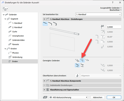

Hallo Leute,
dachte, ich hätte das Werkzeug überlistet, in dem ich einen 'Endknotenversatz' um die halben Endpfostendicke eingebe...
... damit das Gel#nde an seinem Endpunkt mit allen Teilen aufhört.

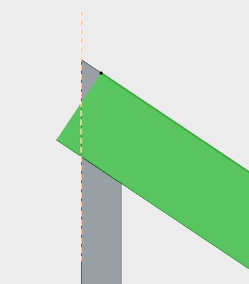

Funktioniert mit geraden ganz gut... bloß... es gibt halt auch schräge Geländer...
... und dort scheint der nicht änderbare rechtwinkelige Abschluss des Handlaufs die Harmonie zu verhindern:
Versteht ihr, was ich meine?
Kann man so was nicht doch irgendwie "weg-eingestellt" bekommen?

Das ist schon so eingestellt (...gilt aber intern wohl nur für das obligatorische Verlängerungsstück... Der Handlauf selbst hat ein 90°-Ende...)

Die Einstellung gilt nur, solange der Handlauf bis Achse Pfosten geht, darüber hinaus sieht es traurig aus. Ich hab's gestern auch probiert.
Dann habe ich noch versucht, das mit einer Abschluss-Komponente hinzubekommen, aber nach viel Rumprobieren war die Laune weg.

Ich wollte ein GDL basteln, aber bei näherer Betrachtung ist alles noch viel schlimmer, als gedacht.
Die "Geländer-Enden" haben keine 2D-Darstellung. Wenn man also ein solches Ende anfügt, dann ist im Grundriss das Geländer zu kurz.
Im 3D könnte man schon was machen, aber im 2D stimmts dann eben immer noch nicht.
Man müsste also z.B. den "Gurt" als Grundlage nehmen für ein eigenes GDL. Aber da begrüßt einen wie immer die Makro-Wut... Viel Spaß! (Dafür ist mein Weihnachtsurlaub nicht lang genug 😄 )
