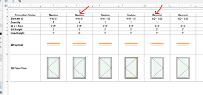

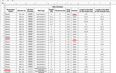

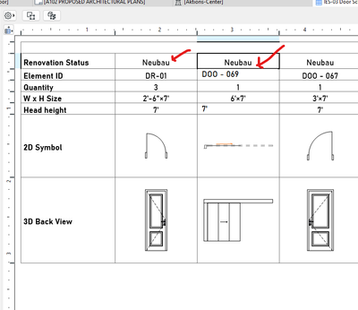

Ich habe ArchiCAD 27. auf Deutsch aber wir arbeiten für englische Arbeitgeber und ohne Sprachänderung will ich manche Wörter auf englisch sein. ist es möglich?
Screenshot 2023-12-14 114432.pngScreenshot 2023-12-14 114507.pngScreenshot 2023-12-14 114535.png
2 ANTWORTEN 2
In diesem Fall würde ich mit der internationalen Installation arbeiten. (Gleiche Lizenz)
umständlich und aufwändig kannst du jedoch mit „berechneten Eigenschaften“ die eingebauten deutschen Begriffe übersetzen.
Mac OSX - up to date
GER Archicad Full, Up to date
In der Internationalen Version ich kann sowohl Deutschsprache als auch die relevanten englischen Wörter haben? wenn ja . ich könnte das installieren
