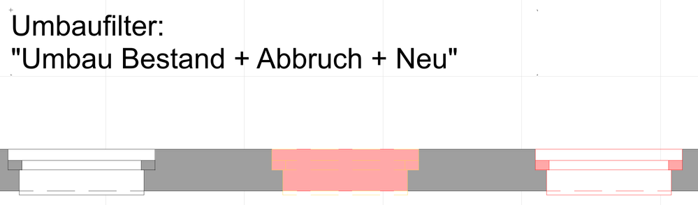

Ich bin mir nicht sicher, ob Modellierung das richtige Board ist aber hier ist mein Problem:

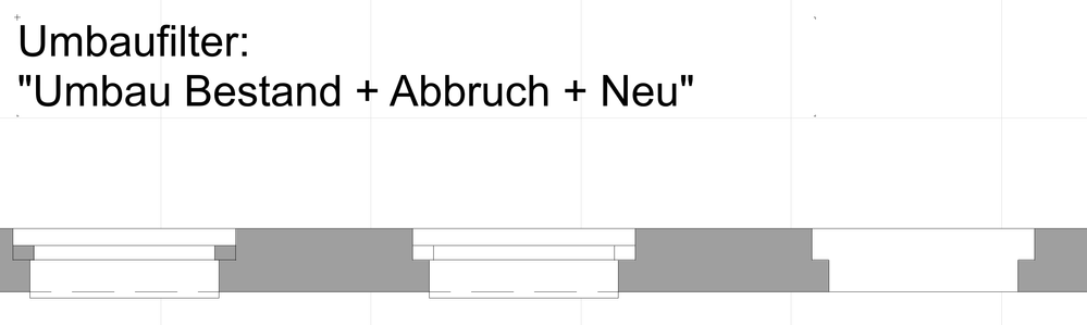

Beim Aufsetzen und Gebrauchen des Umbaufilters habe ich folgendes bemerkt. Wenn ich eine Bestand-Wand habe, und ein Neubau-Fenster einsetze, dann wird das im Filter "Umbau Bestand+Abbruch+Neu" wunderbar korrekt dargestellt (Durchbruch als Abbruch und Fenster Neu). Wenn ich nun aber in den Filter "Umbau Bestand" zurück wechsle, wechselt zwar die Darstellung des Fensters, aber es verschwindet nicht. Ich sehe weiterhin die Kontur, sowohl im 2D und 3D.
Wieso ist das so/beziehungsweise kann man das ändern?
Denn im Bestand will ich den reinen Bestand haben. Nicht bereits die Andeutung vom Neubau.

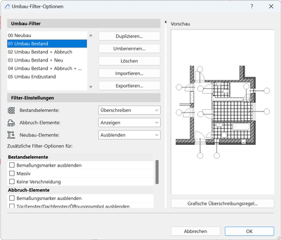

Danke für alle eure Antworten. Ich habe mittlerweile auch noch mit unserem Schweizer-Support telefoniert und es scheint, wie schon vermutet einen Bug zu sein.
Wie @Bernhard Binder korrekt geschrieben hat und @poeik korrekt vermutete, liegt es am "Überschreiben" des Bestandes. Wenn dies getan wird, wird aus irgendeinem Grund der Neubau auch angezeigt - ob trotz dieser laut Einstellungen ausgeblendet sein sollte. Sobald beim Bestand nur "Anzeigen" eingestellt wird, funktioniert es einwandfrei. Das ist schade, denn es gibt viele verschiedene Gründe, wieso es für mich die sauberste Lösung wäre, den Bestand direkt über den Umbaufilter zu überschreiben. Da muss nun wohl eine neue Lösung hin oder Graphisoft flickt das mal schnell... 😅
Zu @Lukas Oelmueller : Nein, den Abbruch sollte ich nicht ausblenden. Denn dieser ist zu Zeitpunkt des Ursprungszustandes (also vor dem ganzen Umbau) noch nicht abgebrochen... also Bestand ist auch Abbruch und nicht nur das was bleibt.

Ja, das ist mir bewusst und das habe ich selbstverständlich kontrolliert. Aber ich sehe dort den Fehler nicht...
Gehen wir davon aus, dass es ein Bug ist: Was kann ich dagegen tun/kann man was dagegen tun?Umbau-Manager.png

Ich habe AC27 noch nicht installiert. Aber in AC 26 steht in der Grundeinstellung unter "01 Umbau Bestand" bei den Bestandelemente nicht "Überschreiben" (wie in deinem Bild), sondern "Anzeigen". Da hast du vielleicht etwas verstellt. Soweit ich sehe wird mit der Grundeinstellung keine Öffnung dargestellt.

Man sieht es doch in Screenshot:
unter Abbruch steht „anzeigen“.
das ist kein Bug, da sollte „ausblenden“ stehen
