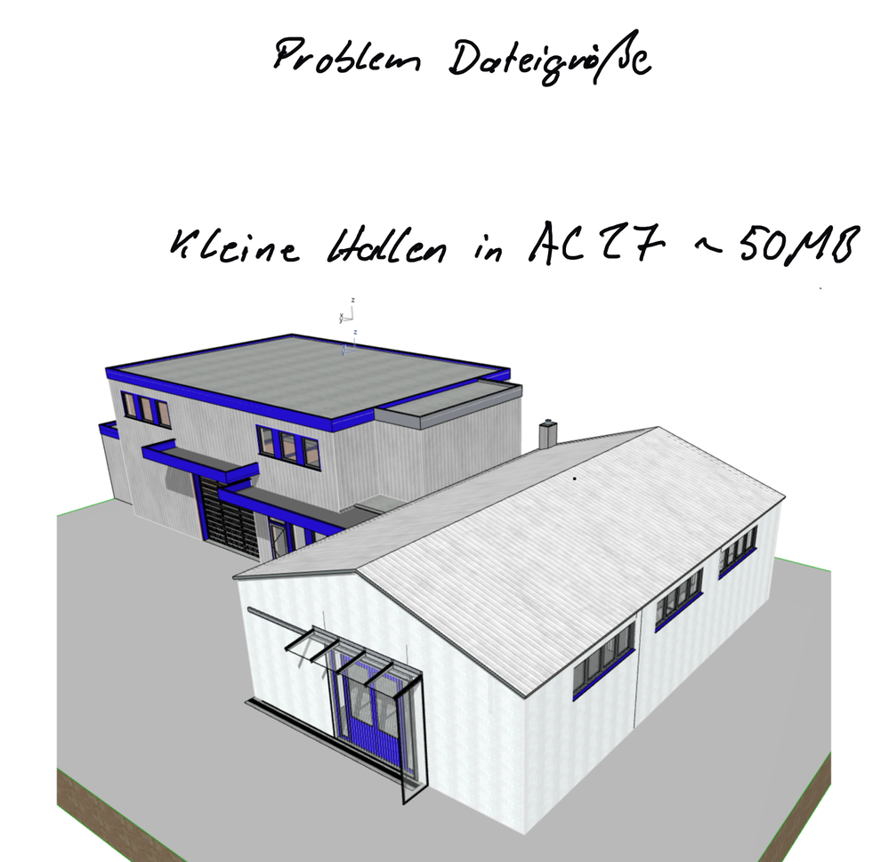

Hallo Archicad "Arbeiter",
bin am verzweifeln😭
habe eine Datei aus AC26 in AC27 migriert, klappt auch ganz gut, aber bei diesem Projekt passt was nicht.
Projektdatei siehe Foto, in AC26 ca. 60MB, in AC27 über 400MB?
Wenn ich ALLE Ausschnitts -Mappen, Arbeitsblätter und Layout-Bücher lösche bin ich immer noch bei über 350MB?
Wenn ich das Modell, über die Zwischenablage, in eine neue Datei kopiere bin ich wieder bei 60MB?
Müsste dann aber alle Attribute..., da aus AC26 anpassen, habe hierfür noch keinen "wirtschaftlichen" Weg gefunden.
Irgend was stimmt da nicht, wäre für jeden Tipp dankbar, vielen Dank im Voraus.

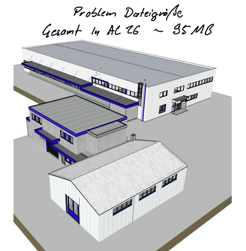

Bearbeite das Projekt schon seit einigen Jahren (ab AC13), früher hatte ich beide Hallen (siehe Fotos) in einer Datei zusammen, Dateigröße in AC26 circa 90 MB.

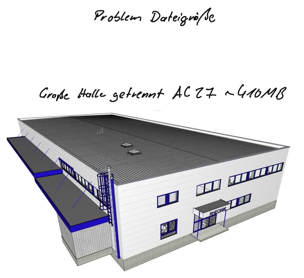

Dann habe ich die Datei getrennt, kleine Halle hat jetzt in AC27 circa 50 MB, die große Halle wie gesagt über 400 MB.
Ich kann natürlich damit leben und habe genug Speicher für 400 MB, aber mich nervt, wenn ich etwas nicht verstehe.
