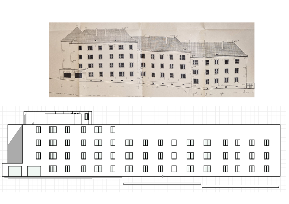

hallo, ich hätte eine Frage bezüglich der Erstellung von Halbstöcken bzw. einem Mezzanin.
Wir arbeiten gerade an einem Projekt eines Bestandgebäudes das ein Stiegenhaus  besitzt das jeweils auf Halbstöcke reicht, wo sich dann die Wohnungen befinden. leider hab ich bis jetzt keine Möglichkeit gefunden effektiv, Decken einzuziehen ohne die darüber liegenden Decken zu verschieben, irgendwie gibt es immer eine Abhängigkeit. Könnte mir eventuell jemand schritt für schritt erklären wie man einen Halbstock korrekt einzeichnet? (bin auch noch recht neu mit ArchiCAD) Dazu sei gesagt das die Wände und Decken im besagtem Stiegenhaus auch unterschiedliche Deckenhöhen im Vergleich zu den Regelgeschossen haben.
Danke schonmal!

SchSt
Mit Split-Levels können Sie wie unter folgendem Beitrag umgehen:
https://community.graphisoft.com/t5/Modeling/Split-Levels-Tips-amp-Tricks/ta-p/303692 aktuell nur auf Englisch verfügbar.
