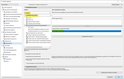

Ich kann nicht diese Item in v27. finden
mahyarsoorani
Nachdem habe ich v27 installiert , kann ich nicht diese Item finden.

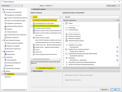

Ins Rechtsklick-Menü wüsste ich nich, wie man das wieder hinzufügen kann, aber der Button ist noch verfügbar.
Du könntest über die Arbeitsumgebung das einer beliebigen Symbolleiste hinzufügen:
(wenn du mit der Suchfunktion nach Sichern suchst, ist es wichtig, dass du von Aktuelle Menüstruktur auf Alle Befehle in alphabetischer Reihenfolge wechselst, sonst taucht der Punkt nicht auf)
_ _ _ _ _ _ _ _ _ _
Alternativ kannst du ein Tastenkürzel vergeben. Standardmäßig scheint das Tastenkürzel dafür Strg + Alt + A zu sein. Hab das selber allerdings bisher noch nie verwendet.

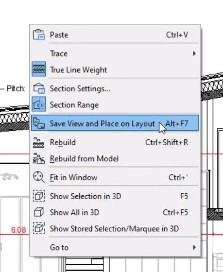

Mit diesem Item war ich in V26. bequem. weil man den Plan sowohl in Sheet platziert als auch auf die Liste automatisch eine Copy macht. weil ich in Bereich Renovieren arbeite und mir ist bedürfnis, damit ich einen Plan auf sowohl (Existing Situation) als auch (Proposed) präsentiere.
Haben Sie einen anderen Weg, um vorzuschlagen?
