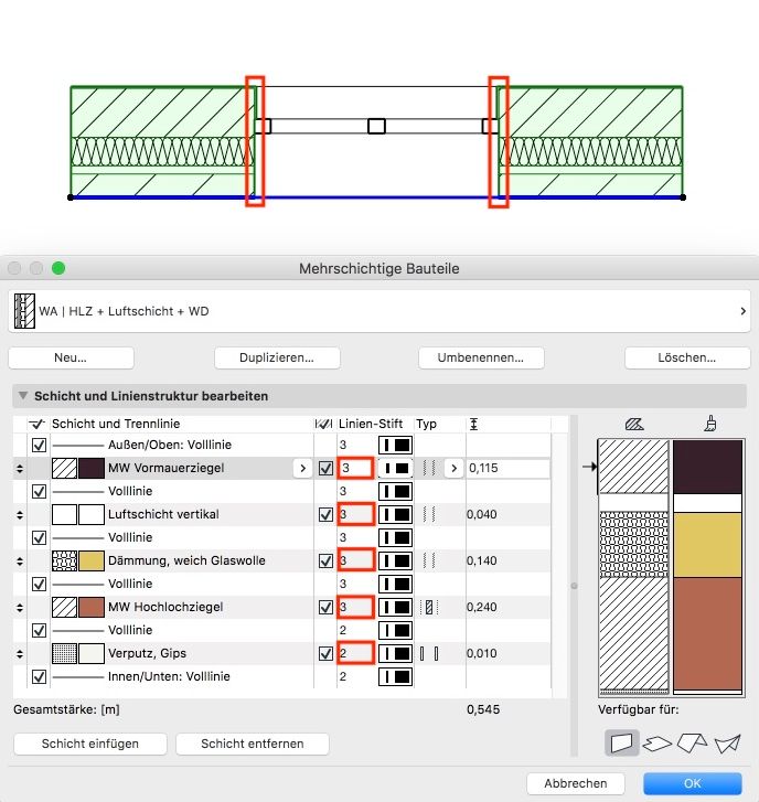

Linien für Wandkanten bzw. Laibungen einstellen
gmassmann
Graphisoft Alumni
Graphisoft Alumni
Die Laibungskanten ergeben sich aus den Einstellungen der mehrschichtigen Bauteile und werden nicht im Fenster/Tür-Werkzeug eingestellt.
Öffnen Sie die Einstellungen der Mehrschichtigen Bauteile um die zugewiesenen Stifte zu ändern.
Die Screenshots wurden in Archicad Version 22 erstellt
