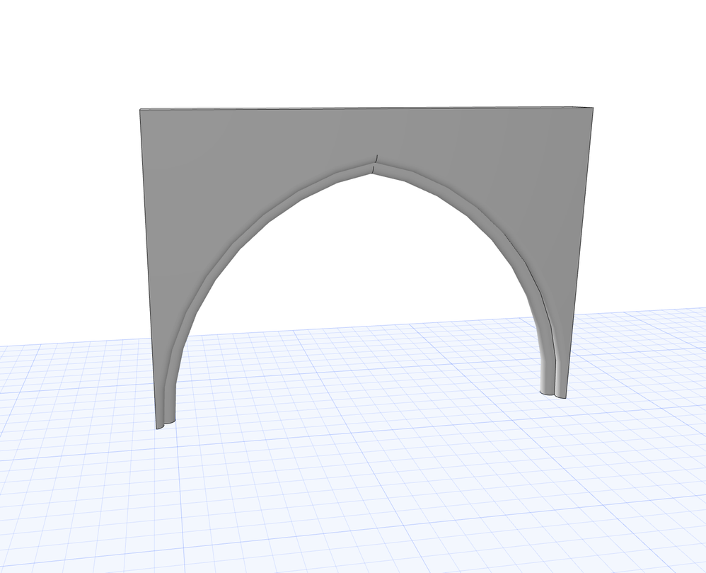

Modellieren Sie aus einer Wand mithilfe des Schalenwerkzeugs einen profilierten Rundbogen.
Wir zeigen Ihnen an einem Beispiel wie man vorgeht.

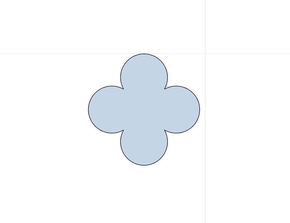

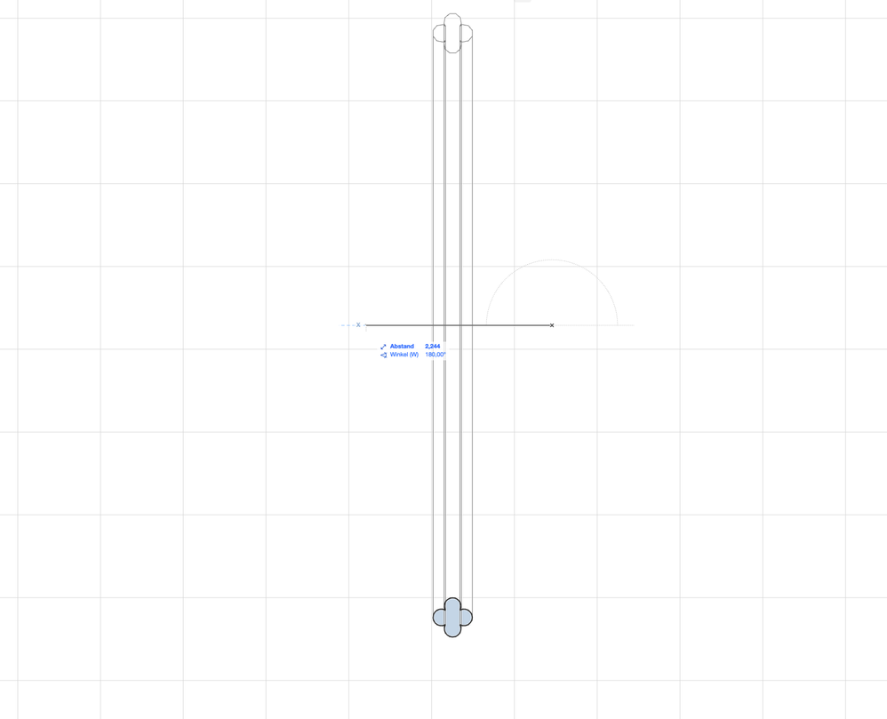

  • Zeichnen Sie die gewünschte Form mit Linien-, Polylinen-, Spline- oder Schraffurwerkzeug

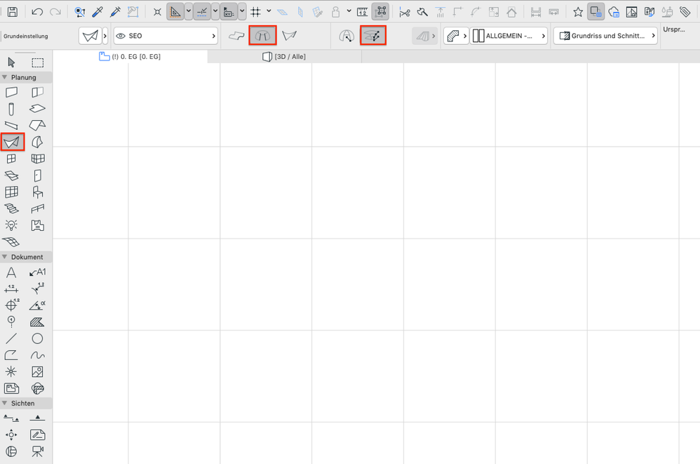

  • Wählen Sie das Schalen-Werkzeug aus.
  • Stellen Sie die Geometriemethode auf rotiert und die Konstruktionsmethode auf detailliert.
  • Legen Sie eine Ebene für die Schale fest, welche Sie später ausblenden können.
  • Klicken Sie mit aktiviertem Zauberstab in vorbereitete Form und bestimmen sie anschließend die Größe des Bogens.
  • Beachten Sie, dass die festzulegende Linie den Radius des Rotationskörpers festlegt.

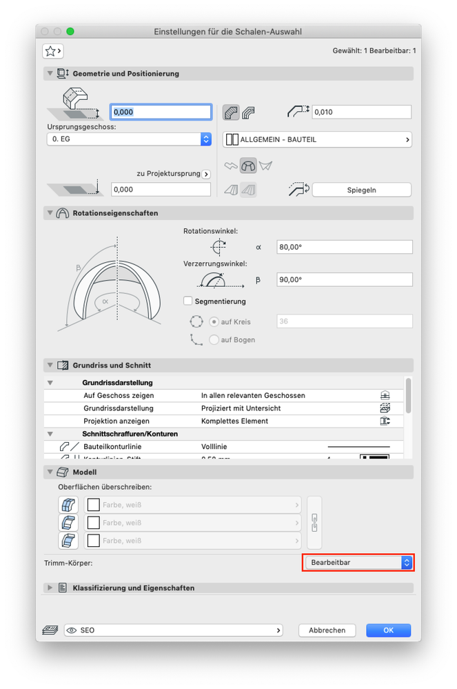

  • Öffnen Sie die Einstellungen der erstellten Schale und stellen Sie sicher, dass im Reiter Modell der  Trimm-Körper auf 'Bearbeitbar' gestellt ist.
  • Diese Einstellung bestimmt das Endergebnis maßgeblich.

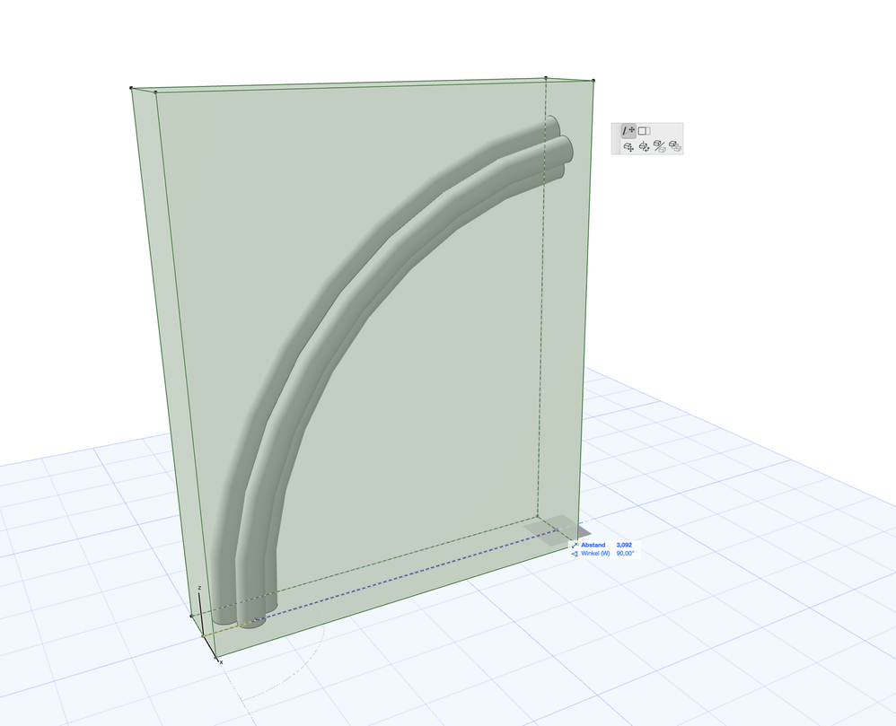

  • Im nächsten Schritt wird mit dem Wand-Werkzeug eine Wand über den konstruierten Bogen gelegt. Die Wand muss breiter als die zuvor definierte Schale sein.
  • Sie können die Wand im Grundriss oder im 3D-Fenster zeichnen.

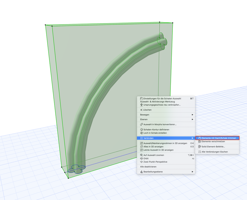

  • Aktivieren Sie beide Elemente und wählen Sie den Befehl Elemente mit Dach/Schale trimmen.
  • Sie finden den Befehl unter Rechtsklick > Verbinden > Elemente mit Dach/Schale trimmen.

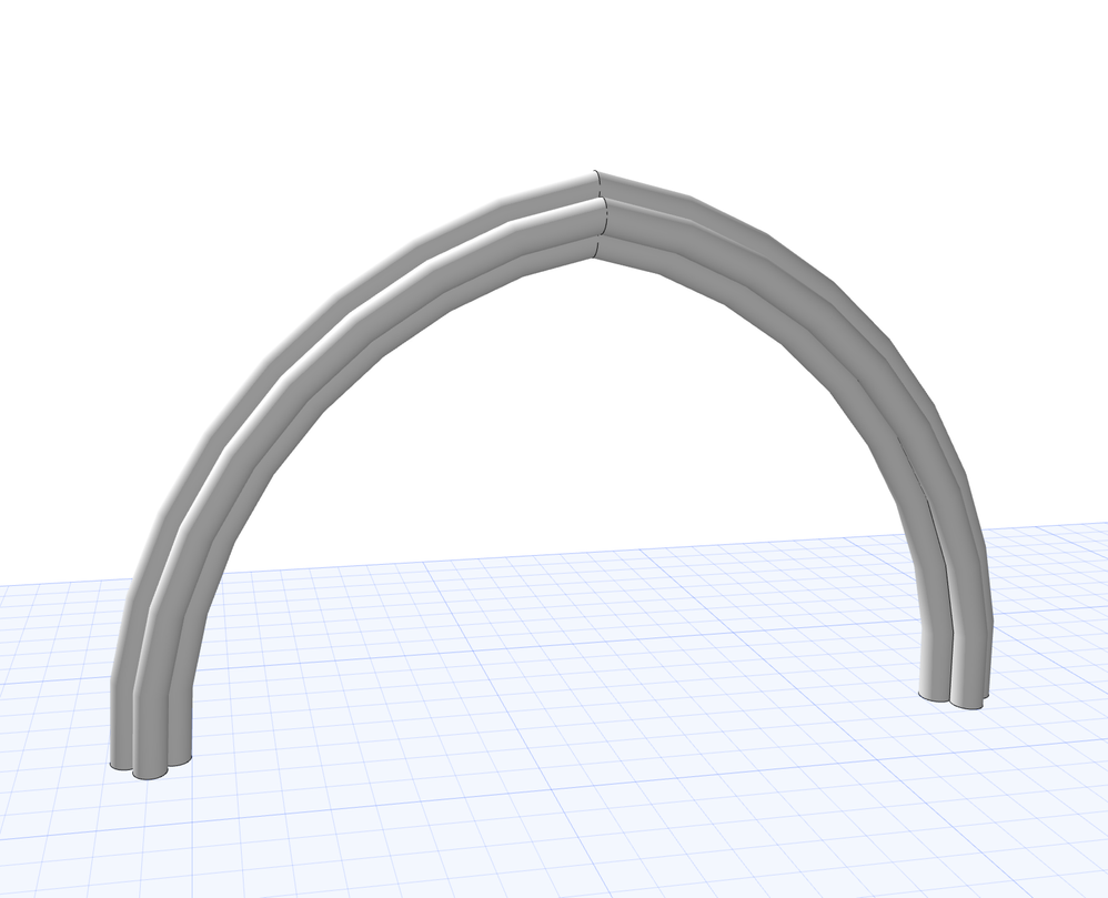

  • Spiegeln Sie beide Elemente.
  • Blenden Sie anschließend die Ebene, auf welcher die Schale modelliert wurde aus.
  • Hier sehen Sie noch eine Alternative, bei welcher die Einstellung des Trimm-Körpers auf Extension nach oben gestellt wurde
