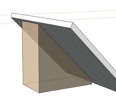

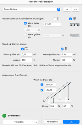

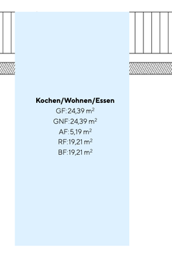

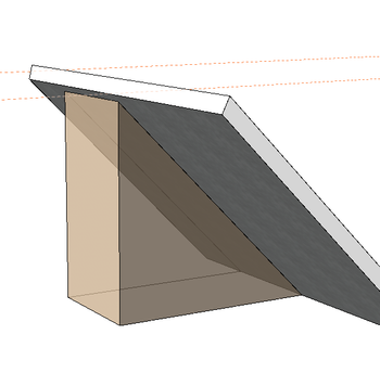

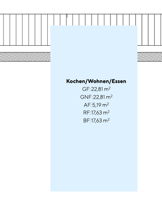

ich möchte die Raumflächen unter Dachschrägen mit folgender Berechnung darstellen:
Die berechnete bzw. reduzierte Fläche sollte unverändert bleiben, wenn ich die Fläche unterhalb von 1,00 m verändere.
Was mache ich hier falsch?
Es sieht so aus, als würde sich die Berechnung immer auf die Bruttofläche beziehen und der Abzug anschließend von der Bruttofläche abgezogen werden. Dadurch kann es (meiner Meinung nach) zu falschen Ergebnissen kommen.
Vielen Dank im Voraus.

Du musst den Raum nach der geometrischen Bearbeitung nochmal aktualisieren (Strg/CMD-Alt-R), dann erst werden die ganzen Berechnungen nochmal durchgerattert.
Und ja, das ist - äh - irgendwie nicht gut. 🙄
