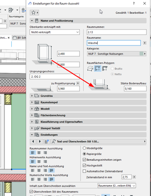

Weiß jemand warum die Höhe im Raumstempel grundsätzlich falsch angeben wird. Im Schnitt ist dann immer ersichtlich, dass die Höhendimensionen des Raums in die darüberliegende Geschossdecke gerät. Nachdem man diese Raumhöhe dann manuell korrigiert hat, stimmt alles.
Woran könnte dieses Verhalten liegen?
An deinen Raumeinstellungen.

@ckochse  schrieb:
Weiß jemand warum die Höhe im Raumstempel grundsätzlich falsch angeben wird. ..
Du meinst in den Raumeinstellungen - oder? ... also hier irgendwo:
... fehlt halt der 'Detailmarker"... Das führt oft zu Verwirrungen... denen ich auch immer wieder erlag 😉.
Aber wenn man die Werte richtig addiert, stimmen die Zahlen schon.
Achtung:
In der Anzeige im Raumstempel beziehen sich die Höhenwerte nicht auf Projekt-0, sondern (blödsinnergerweise) auf das jeweilige Geschoss-0. Man muss also eigene, (richtige!) Werte reinschreiben.
(Zu dem Übel hinzukommend... hab' ich inzwischen festgestellt, dass sich beim 'Parameter übertragen' nicht abstellen lässt, dass diese eigenen Höhenwerte mit übertragen werden... also doch wieder Favoriten für jedes Geschoss extra... 😟)

@Bernhard Binder  schrieb:
Oder daran, dass im Zeitalter von BIM und KI der Raumstempel immer noch zu dumm ist, die Raumgeometrie selber zu erkennen und man ihn wie anno dazumal mit einem händischen Text füttern muss 🙄
