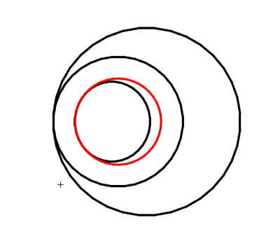

ich hätte gerne ein Rohr, bei dem auch bei anderer Größeneinstellung die Wand ihre definierte Dicke behält.
So haut das aber nicht hin:
Sieht dann im Grundriss so aus:
(ja, aktuell geht es um einen Schachtkonus...)
Hat jemand von euch schon mal so was hinbekommen?

Mit dem Profil habe ich keine Lösung. Ich finde dein Ergebnis genauso logisch wie amüsant 😄
Ich habe mir einen solchen Schachtkonus mal mit dem Schalenwerkzeug gebastelt, aber frag mich nicht, wie genau. Ich benutze das Tool so selten, dass ich immer erstmal rumprobieren muss.

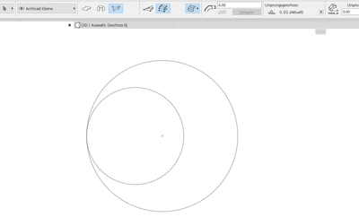

Guter Tipp, habe ich glatt vergessen... Mit Schalen lässt sich ein Konus problemlos herstellen. Zwei Kreise als Grundform und Deckel zeichnen, mit Schalenwerkzeug mit den unten gezeigten Einstellungen auf den eine Kreis klicken, Höhe des Konus eingeben, mit Zauberstab auf den zweiten Kreis klicken, fertig.
Der Konus lässt sich auch nachträglich bearbeiten.

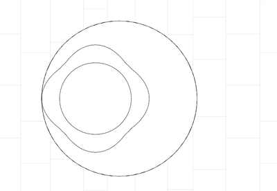

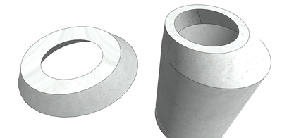

Ich hatte das mit der Schale noch nicht probiert. Ist ja wirklich sehr einfach, so... wäre wahrscheinlich nicht, oder zumindest nicht so schnell darauf gekommen, dabei so vorzugehen... weil ich mit Schalen nicht so viel zu tun habe. 😊
Die Schale kommt (natürlich 😆) eckiger raus... dafür gibt es aber edle Marmortextur auf der Kantenfläche...
... aber die Innenfläche ist im Gegensatz zur Profilstütze, wieder nahtlos. 😁
Auch wenn der ganze Schacht dann nicht mehr als 'eine Stütze' geht... wohl immer noch die beste Möglichkeit 👍

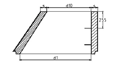

Jetzt bin ich aber doch noch drauf gekommen, dass bei so einem Konus die Wandung nur an der senkrechten Stelle gleich dick ist... überall anders verjüngt sie sich, damit es oben innen wieder einen Kreis gibt:
Dann muss ich also doch irgendwie anders basteln...

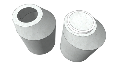

Ha... hier steckt das Rezept:
Die 'Dämmungsdicke' wird offenbar immer horizontal gemessen 😊
(Für den Deckel geht nur ein Profil... weil die Stütze selbst ja keinen Achsenversatz anbiete...)
(Naja... und die Naht gibts nun doch wieder... haben es die Kanalratten halt nicht so schön...😉)

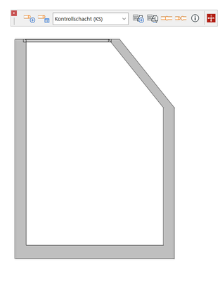

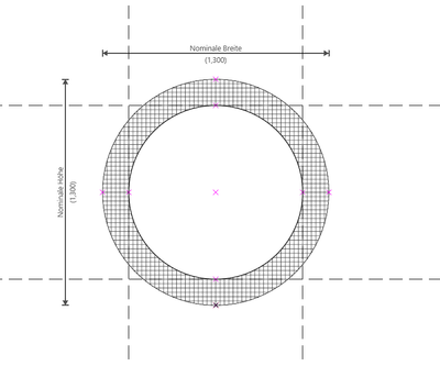

@snow Wir haben in der Schweiz das Kanalisationstool für Keymember (ähnlich ArchiCARD) Wenn ich da einen Kontrollschacht setze, wird ein Bibliothekselement verwendet:
Gruss, poeik

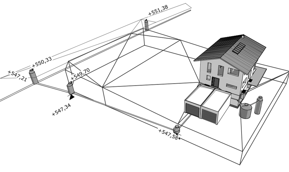

Anbei Beispiel einer geplanten Entwässerung, die Schächte habe ich aus Morph gebastelt, jeder eine eigene Höhe, Breite, Position des Deckels.
Weiß nicht ob das mit eurem “Keymember Schacht“ funktioniert, zudem habe ich den nicht.
Wunsch wäre, alle diese Maße einzustellen (Sahnestück wäre der Deckel aus Metall;)
Ohne 2D geht der EEP natürlich nicht, aber meine Erdarbeiter freuen sich immer über solche Darstellungen.
Unsere Abwasserverbände kriegen schon immer die Krise, wenn die Darstellung des Deckels im Lageplan, nicht dem des Spartenplanes entspricht.
