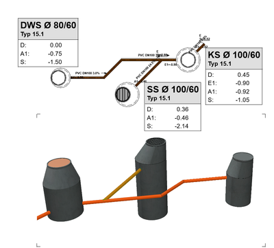

Hallo zusammen,
ich hätte gerne ein Rohr, bei dem auch bei anderer Größeneinstellung die Wand ihre definierte Dicke behält.
So haut das aber nicht hin:
Sieht dann im Grundriss so aus:
(ja, aktuell geht es um einen Schachtkonus...)
Hat jemand von euch schon mal so was hinbekommen?

@66689
Funktioniert soweit alles mit der Keymember-Bib., bringt dir aber leider nichts, wenn ihr das Tool nicht habt 🤔

Auch scheinen mit dem Schweizer Kanalwerkzeug Abzweige wirklich zu funktsjonieren.
(Und – andere Thematik: Bei euch im Nachbarland kann man ja auch mit Hebe-Schiebetüren planen... was uns hierzulande verwehrt ist...)
Aber jetzt freut euch doch einfach mal mit mir, dass sich tatsächlich eine Möglichkeit gefunden hat, so einen Schacht zu modellieren (dessen Deckelneigung auch noch anpassbar ist...) 😁
