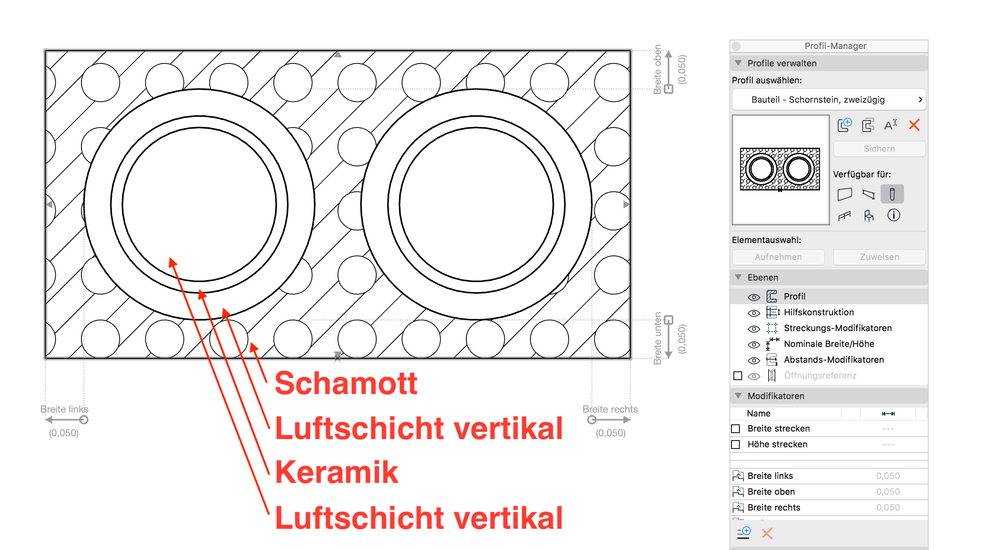

  • Öffnen Sie den Profil-Manager (Fenster >Paletten >Profil-Manager)
  • Erstellen Sie ein neues Profil
  • Geben Sie dem Profil einen Namen und erstellen Sie den Querschnitt des Schornsteins
  • Da der Schornstein auch Mauerwerk "durchbrechen" soll, müssen Sie dementsprechend auch alle Bereiche mit einem Baustoff versehen, deren
  • In der Archicad 22 Vorlage finden Sie ein Beispiel dafür

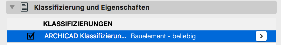

  • In Archicad 22 müssen Sie einen Schornstein noch als Bauelement beliebig klassifizieren, da IfcChimney noch nicht verfügbar ist
  • In Archicad 23 können Sie es als Schornsteien (IfcChimney) klassifizieren.

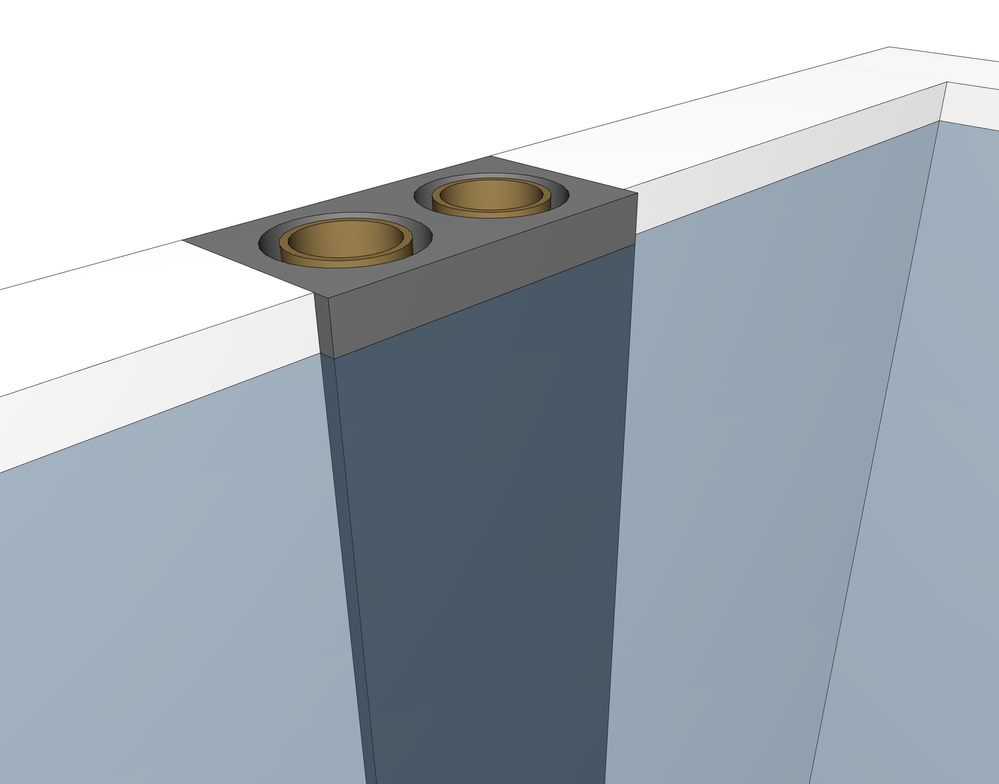

  • Hier ist der Schornstein in die Flucht einer Wand eingesetzt. Er schneidet die Wand und ragt leicht in den Raum.
Die Screenshots wurden in Archicad Version 18 erstellt
