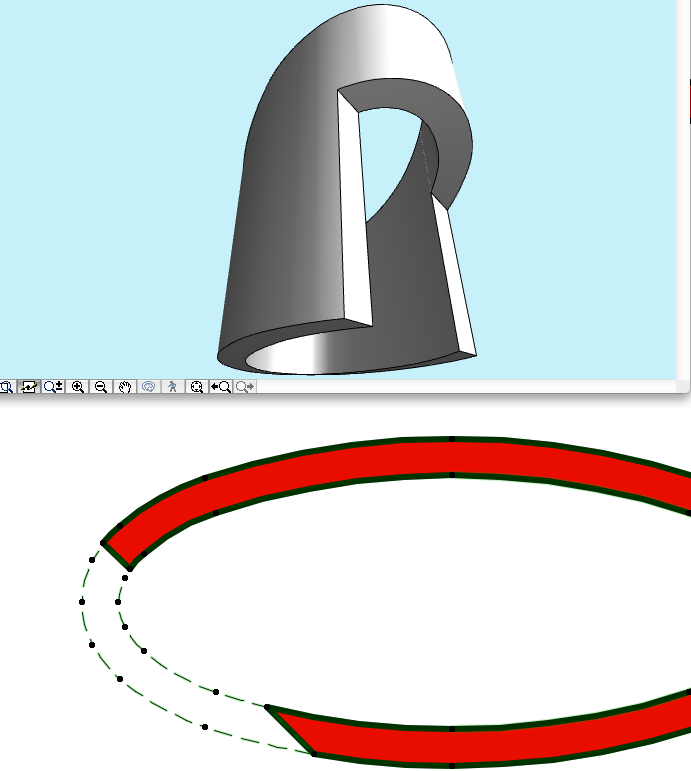

Ich arbeite an einem Windows-Rechner mit AC15 und habe bei einem elliptischen Treppenhaus Öffnungen per Solid-Element-Befehl reingeschnitten. Die Darstellung im Grundriss bleibt jedoch gleich, also die Wand wird durchgehend dargestellt. Kann man etwas tun, damit die Darstellung an dieser Stelle korrigiert wird? Anliegend 2 Screenshots zum besseren Verständnis.

vielleicht kommt es dem Themenautor auch auf die spitz zulaufenden Leibungsflächen an? Bei einer Tür/Öffnung wären diese erstmal senkrecht zur Wand.
Dann wäre es möglich, die Wand als Polywand mit der Geometriemethode Polygon zu zeichnen (Zauberstab) (muss aber leider zweiteilig sein) und an der entsprechenden Stelle Splitten. Den weggesplitteten Teil mit der UK nach oben ziehen.
