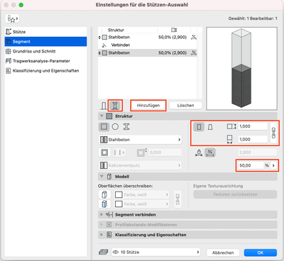

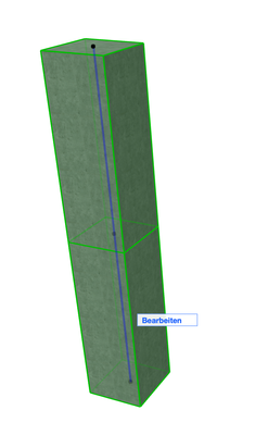

Im ersten Schritt erstellen Sie sich eine segmentierte Stütze. In unserem Beispiel hat die Stütze die Abmaße 1x1m. Die Oberkante wird auf Nicht verknüpft gestellt. Als Höhe geben wir 5,8m ein. Im Bereich Segment teilen wir die Stütze in zwei gleichmäßig grosse Segmente (50%) auf. Dazu klicken Sie auf Segment hinzufügen.

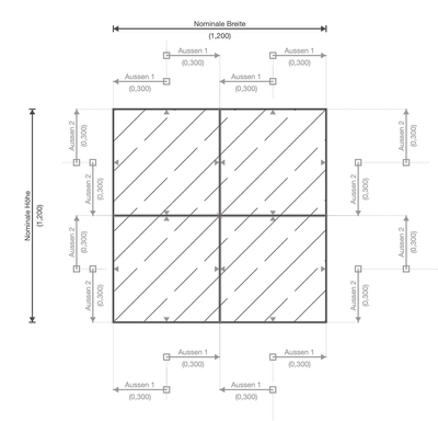

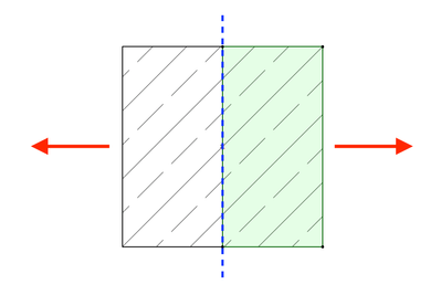

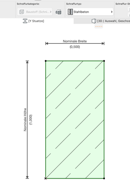

Öffnen Sie den Profil-Manager und erstellen Sie ein neues Profil. Erstellen Sie mit einer Schraffur ein Rechteck, das halb so breit ist wie unsere Stütze. Die Fläche muss also 1m hoch und 50cm breit sein.

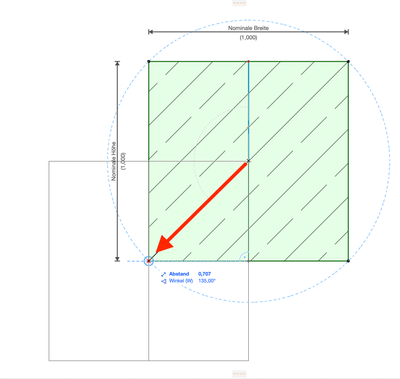

Duplizieren Sie dann diese Fläche rechts neben die gerade erstellte Fläche. Beide Flächen zusammen müssen die Grundmaße der Stütze haben, in unserem Fall 1mx1m.
Verschieben Sie beiden Flächen so, dass der Ursprungspunkt des Profils in der Mitte der beiden Fläche liegt.
Sichern Sie das neu erstellte Profil und stellen Sie das Profil für das Stützen-Werkzeug zur Verfügung.
Um die Profilflächen später verschieben zu können, müssen Modifikatoren festgelegt werden. Die Linke Profilfläche soll nach Links und die rechte Profilfläche nach Rechts verschiebbar sein.

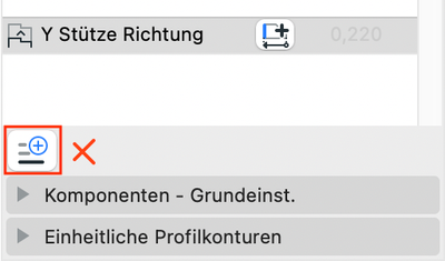

Erstellen Sie nun einen neuen Modifikator und geben Sie ihm einen passenden Namen.

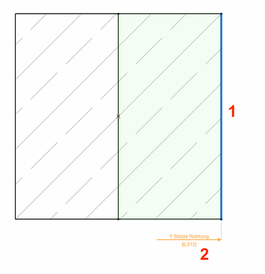

Erstellen Sie für beiden Kanten der rechten Profilfläche einen Modifikatior.
    1. Klicken Sie dafür zuerst auf die Aussenkante der Schraffurfläche, wenn sich die Kante blau färbt bestätigen Sie mit einem Klick. Dann ziehen Sie die Maus in die gewünschte Richtung bis ein gelber Pfeil erscheint.
    1. Ziehen Sie den Cursor etwas nach links und bestätigen Sie mit einem Doppelklick.

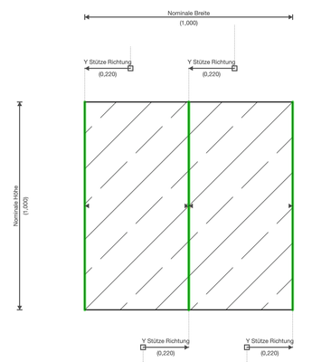

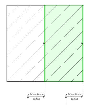

Der Pfeil ist nun schwarz und der Modifikator wurde erstellt. Erstellen Sie einen weiteren Modifikator in gleicher Richtung für die Innenkante. Hinweis: Die Ausrichtung des Modifikators ist entscheidend, das Abstandsmaß am Pfeil ist an dieser Stelle irrelevant.
Legen Sie nun zwei weitere Modifikatoren für die andere Profilfläche an. Die Ausrichtung der  Modifikatoren muss hier in die entgegen gesetzte Richtung erfolgen. Sichern Sie abschließend diese Einstellungen für das Profil.

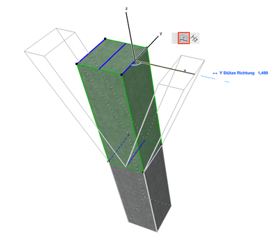

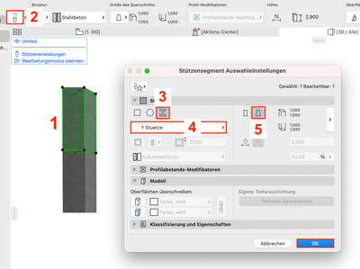

Markieren Sie jetzt die zuvor erstellte Stütze im 3D-Fenster und gehen Sie auf Bearbeiten.
    1. Aktivieren Sie den oberen Teil der Stütze
    1. Öffnen Sie die Stützensegment Auswahleinstellungen
    1. Stellen Sie die Stütze auf Struktur ...
    1. ...und weisen Sie der Stütze das neu erstellte Profil zu

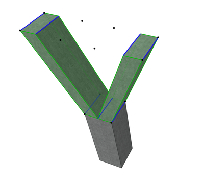

    1. Dann stellen Sie das Segment auf verjüngte Grösse und bestätigen mit OK

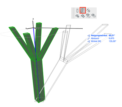

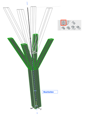

Im 3D Fenster aktivieren Sie jetzt die Stütze und gehen wieder auf Bearbeiten. Klicken Sie im oberen Segment auf die blauen Aussenkanten des Segments. Auf der Pet-Palette wählen Sie die Option Kante(n) versetzen und ziehen die Cursor nach Rechts, bis die gewünschte Stützenform erreicht ist und dann Bestätigen Sie die Änderung mit einem Klick.

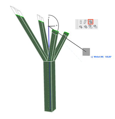

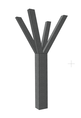

Auf diese Weise können Sie auch eine einfache Baumstütze konstruieren. Das Profil muss in diesem Fall entsprechend angepasst werden.
Mit der Pet-Palette können Sie an der fertigen Stütze diverse Änderungen vornehmen. So können Sie beispielsweise die Stütze in der Höhe strecken, den Winkel ändern oder den Verbindungswinkel drehen.

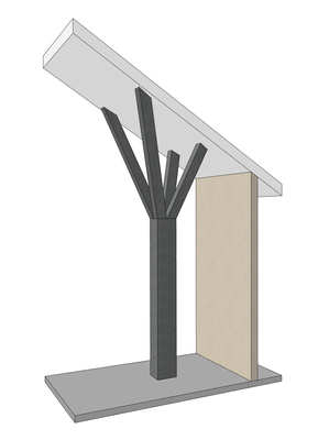

Auf diese Weise kann eine Stütze z.B. an ein geneigtes Dach angepasst werden.
