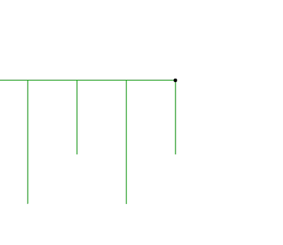

Hallo Leute,
wohl eine Kleinigkeit, aber dennoch:
Weiß nicht, ob ich was übersehe oder ob das wirklich so ist.
Symbollinien mit einseitiger Ausdehnung lassen sich offenbar nur erstellen, wenn diese 'nach oben' geht?
z.B. mit dieser Basis
So herum...
...wird sie wieder zentriert.
Man kann halt nicht immer die Linienrichtung so einfach (im Nachhinein) umkehren, z..B. bei Polylinien.
Von dem her wär's ganz praktisch, 'linke' und 'rechte' Typen haben zu können.

Jaja, so wie es aussieht, hast du mich schon richtig verstanden.
Vielen Dank für das Video!
Ohne Sprache konnte ich den "Trick" bisher dennoch nicht erfassen.
Was sind das für Abstände zum Projektursprung... und wieso funktioniert das so?

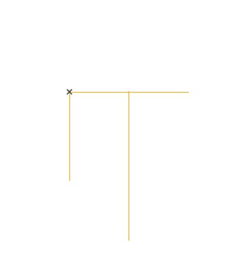

Vielleicht hast du keine "neue" Symbollinie erstellt, sondern eine dupliziert?
Lösung
Ich habe eine neues Video mit Ton erstellt welches momentan noch geladen wird.
„Wovon man nicht sprechen kann, darüber muss man schweigen"
Klänge konnte ich jetzt auch nicht vernehmen...
... aber nun hab' ich wohl das entscheidende gesehen... und das Geheimnis ist wohl gelüftet:
Man muss den Benutzerursprung an der Stelle platzieren, an der die Linie ausgerichtet sein soll.
Hurra! Es geht also 😊
(Übrigens: Inzwischen kann man bei Linien- (wie auch bei Schraffur) Definitionen erst den Namen eingeben und dann den Typ umstellen, ohne dass der Text wieder gelöscht wird...)
