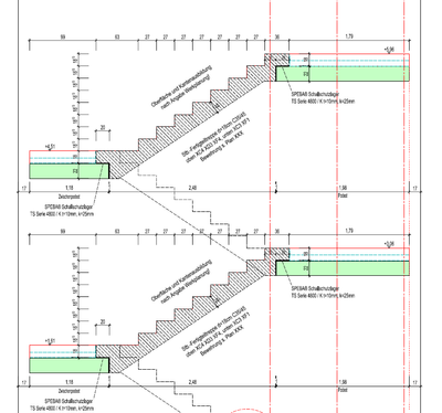

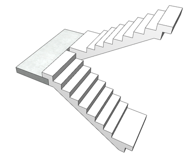

Hallo zusammen,
kennt vielleicht jemand von euch doch einen Trick, "echte Projektion" hinzubringen... wennn... wie bei Fertigteilen eigentlich fast immer... An- und Austrittsstufen unterschiedlich breit sind...?

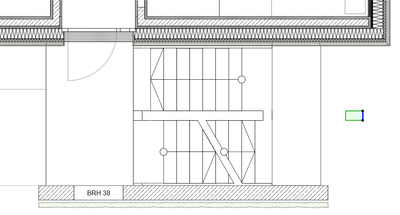

Ich hatte das nicht mehr auf dem Schirm, dass sich 'Auflager' (nur dort lassen sich ja sozusagen die Breiten für An- und Austrittsstufen verstellen...)  im Grundriss anzeigen lassen.
Leider werden dann aber bei An- und Austritt alle Unterkanten als durchgezogenen Linien im Grundriss dargestellt... und am Podest fehlen sie
... das scheint nicht anders möglich zu sein...:
Passt leider von der Darstellung her nicht ganz zusammen...:

Hallo,
man kann im Grundriss die Darstellung der Linie einstellen, z.B. in gestrichelt und oder die Farbe.
Das muss man unter Treppeneinstellung machen, nicht mehr unter Modelldarstellung.

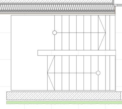

Hey Danke @Hemmerden !
Dein Hinweis hat mich auf die richtige Spur gebracht.
In die Tiefen, wo man was für solche Linien einstellen kann, war ich bisher noch nicht vorgedrungen. Ich will ja diese Untersichtslinien gar nicht haben.... Naja die weiße 0er Linie hinterlässt ein paar Franzen (@GS Wann bekommen wir eine "unsichtbare" Linie?... 😉)... aber jetzt muss ich nur noch ganz wenig dazubauen, um eine korrekte Darstellung (am Podest) zu erhalten (hier das markierte Bodenstück, rechts im Bild...)
...denn:
ich habe An- und Austritt zurück auf "normal*" gestellt. Nur so gibt es keine Kante zur "Verlängerung" hin.
*Eine Treppe defineirt sich ja eigentlich  immer von Vorderkante 1. bis Vorderkante letzte Steigung... egal, ob es noch bodengleiche Stufen gibt, oder nicht...)
