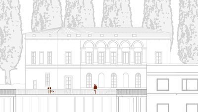

Hallo zusammen,
ich arbeite an einem Projekt, bei dem ich eine historische Fassade in ArchiCAD 26 in 3D nachbilden muss. Da ich noch relativ neu in ArchiCAD bin und bisher keine Erfahrung mit so detaillierten und spezifischen Aufgaben habe, hoffe ich auf eure Unterstützung.
Ich wäre sehr dankbar für jeden Rat, jede Anleitung oder jedes Tutorial, das mir weiterhelfen kann. Vielen Dank im Voraus für eure Unterstützung!
