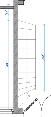

ich muss eine Bestandstreppe mit folgendem Grundriss modellieren.
Die Treppe ist unten und oben leicht angewendelt. Dadurch, dass die Wendung aber nicht vollständig um 90 grad geht, habe ich schwierigkeiten die Treppe zu modellieren. Ist das überhaupt möglich?

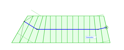

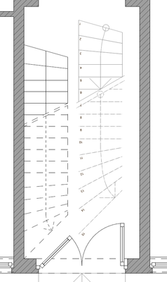

Du musst dir die "Außengeometrie" erstmal wegdenken... Lauflinie an An- und Austritt rechtwinklig zu Stufenkante...
...und im zweiten Schritt dann anpassen...:
Die Wendelung selbst, lässt sich leider nicht komplett individuell steuern.
yannb
Vielen Dank für den Tipp! es passt zwar nicht perfekt, aber ist definiv nah dran.
